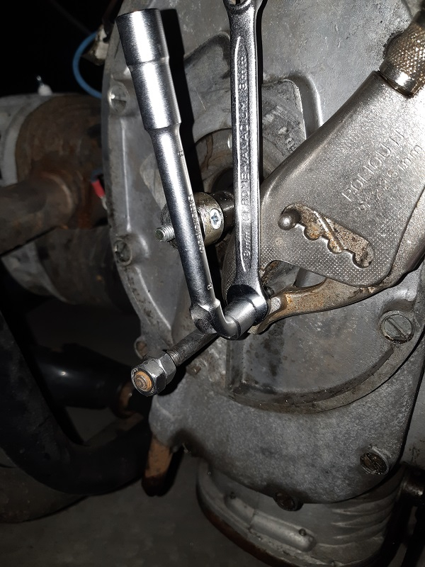

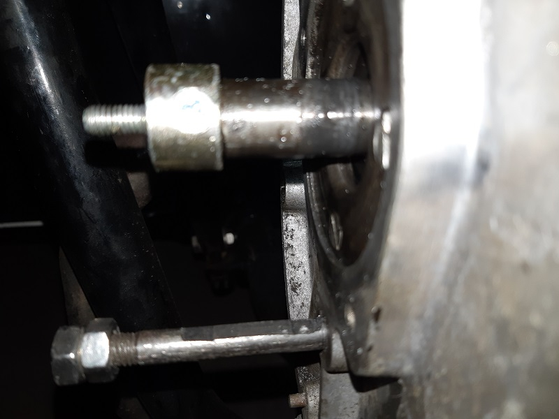

Etape 2: déposer le goujon inférieur vissé dans le carter. Niet !
Ecrou-contre écrou, et je sens le pas de vis qui s'arrache...
Je tente à la pince-étau, oui mais non, rien ne bouge
Bon pas grave, on peut faire avec... il suffira d'empiler des écrous pour faire entretoise.
Je laisse donc comme ça.

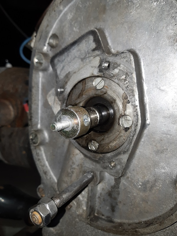

Etape 3 : positionner le bitonio dans le trou de l'arbre à cames, visser le capuchon, Ok.
La vis de maintien est en cochonium, le tournevis sort de l'empreinte, il faudra y revenir.

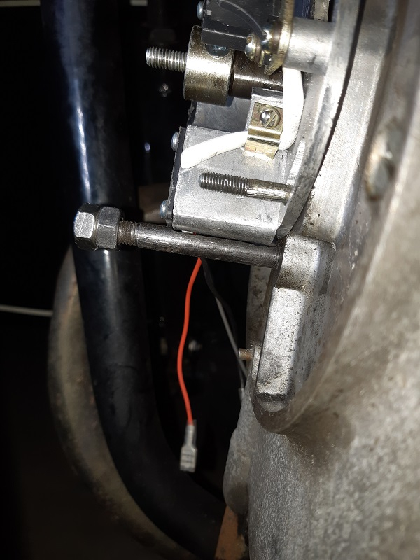

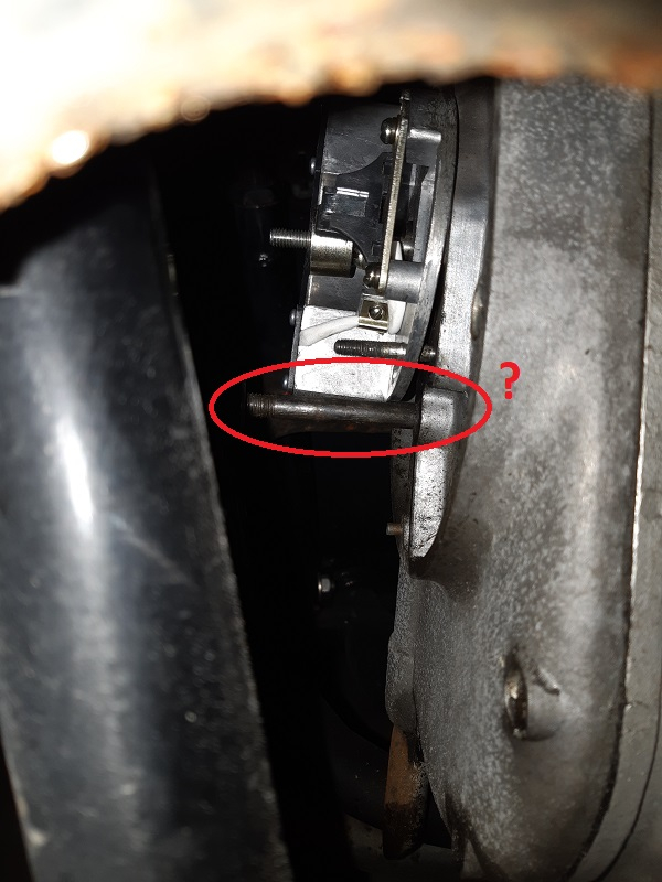

Etape 4 : monter la platine d'allumeur, rien ne va plus.
Les fentes ne sont pas en face des trous, il faudra jouer de la queue de rat, je m'en doutais (Flat Twin Bobber avait prévenu),
MAIS
Le diamètre total du bordel ne passe pas au dessus du goujon de fermeture du carter. Il y a un épaulement qui empêche de tourner pour régler et chercher l'allumage de la led...
Sur tous les tutos, films et images que j'ai vus, la partie "ouverte" de l'allumeur électronique est coté gauche (qui permet à l'opérateur ... d'opérer), et le 1/2 corps est à droite.
Ben là non, il faudra faire l'inverse.

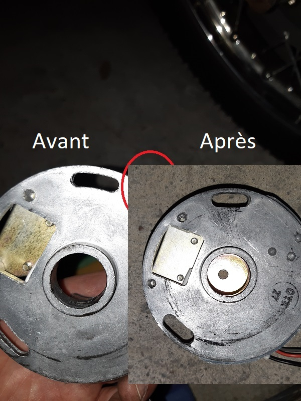

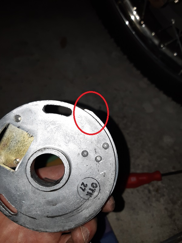

je me suis attaqué aux trous de la platine de l'allumage électronique, pour pouvoir le plaquer proprement sur le couvercle d'AAC.
question conditions de bricolage, je suis juste au dessus du niveau "bord de route", mais c'est pas la joie.
enfin quelques coups de lime plus tard, j'ai obtenu ça, et ça va bien.

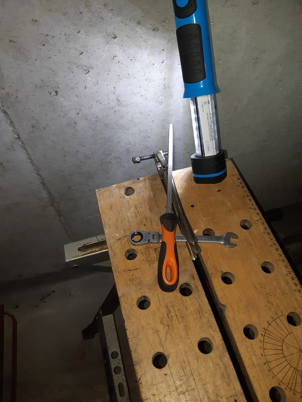

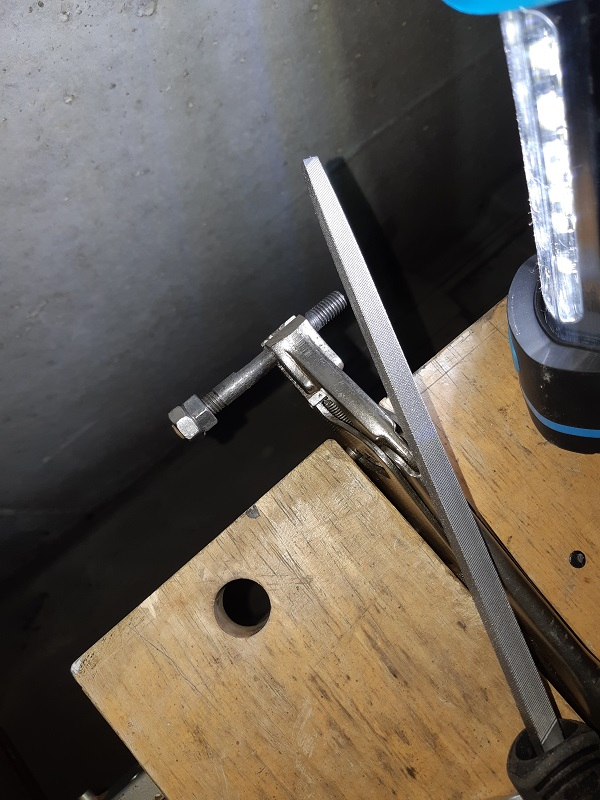

ensuite j'ai traité le problème du goujon de fermeture du carter.
là où ma lime électrique aurait fait le job en 3 minutes, il a fallu un peu plus de temps, et de multiples essayages.
je vous laisse admirer la technicité du plan de travail !
Messages : 1858
mais ça marche, le platine et le goujon peuvent cohabiter.

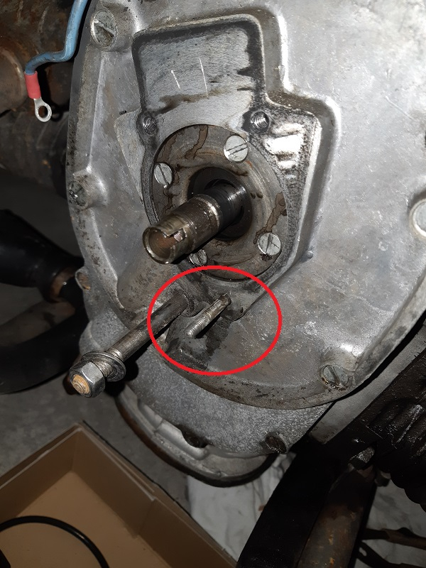

finalement, le goujon inférieur de fixation de l'allumeur me "gênait" de trop.

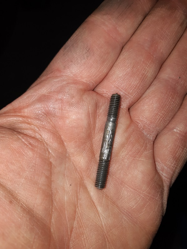

on recommence "écrou-contre-écrou" mais avec la pince étau pour aider à enclencher le mouvement, et clac, c'est venu.
bon, le goujon est un peu mâché (chez nous on dit "mascagné"), mais je suis sûr qu'il peut encore servir...

voici une photo plus parlante du goujon limé.
une question : de l'huile suinte autour de l'arbre à cames.
C'est un joint spi qu'il y a tour autour ?
faut il le changer ?
puis je le changer simplement ?
suffirait il de défaire ces trois vis pour déposer le support et lui changer son joint spi sur l'établi ?

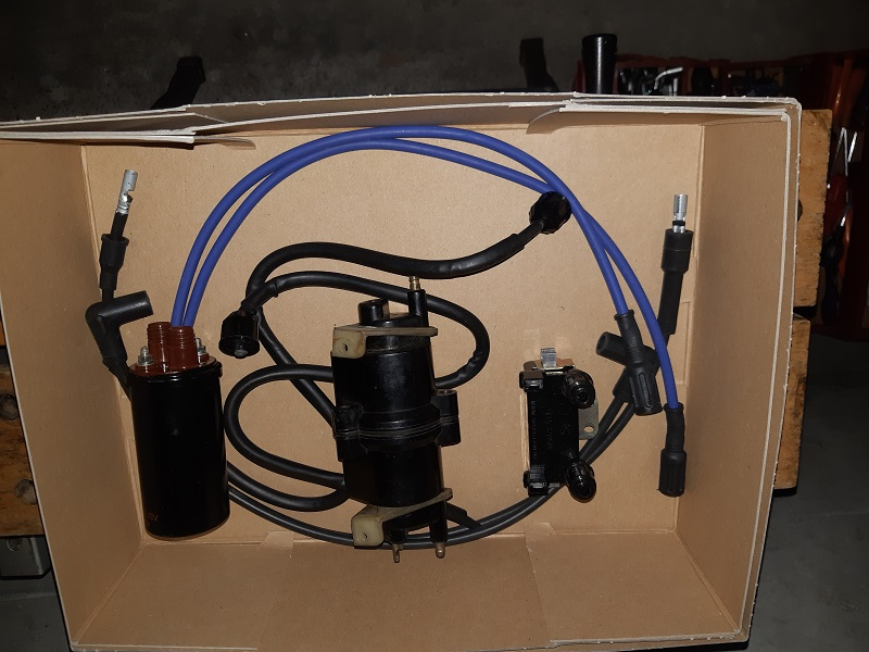

et ensuite : câblage de la bobine, j'ai le choix des armes.
par simplicité de fixation, je pense partir sur la bobine harley (mêmes dimensions que la bobine en place).
je ne suis pas certain du câblage (je ne crois pas qu'on peut l'alimenter en 12V après contact, je pense qu'elle est alimentée par l'allumeur).

je viens de monter la bobine de harley, il y a quasiment rien à faire elle se monte direct avec le support fournis!
et chez moi le goujon sort tout seul!
