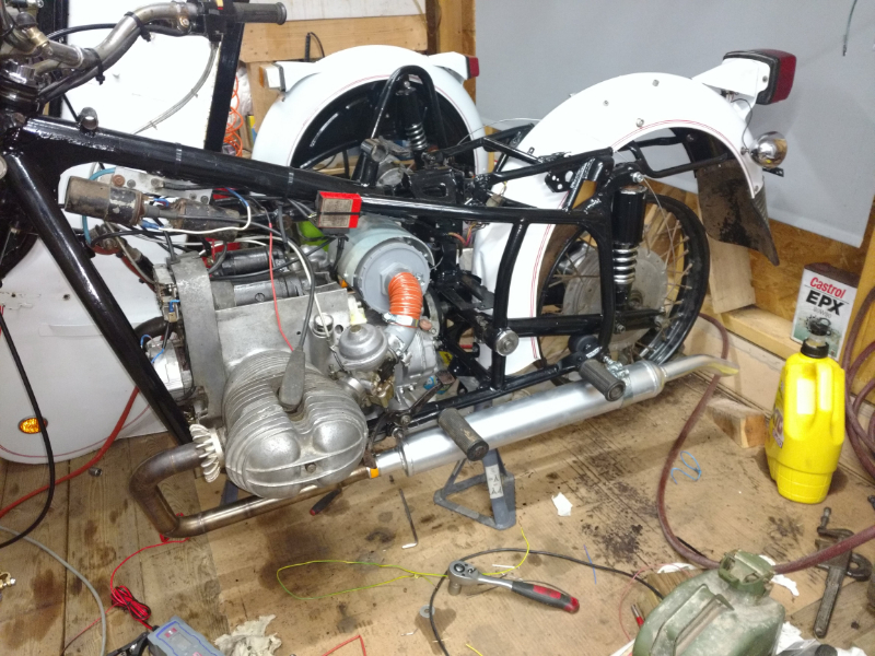

montage des échappements
origine agricole, et pas cher

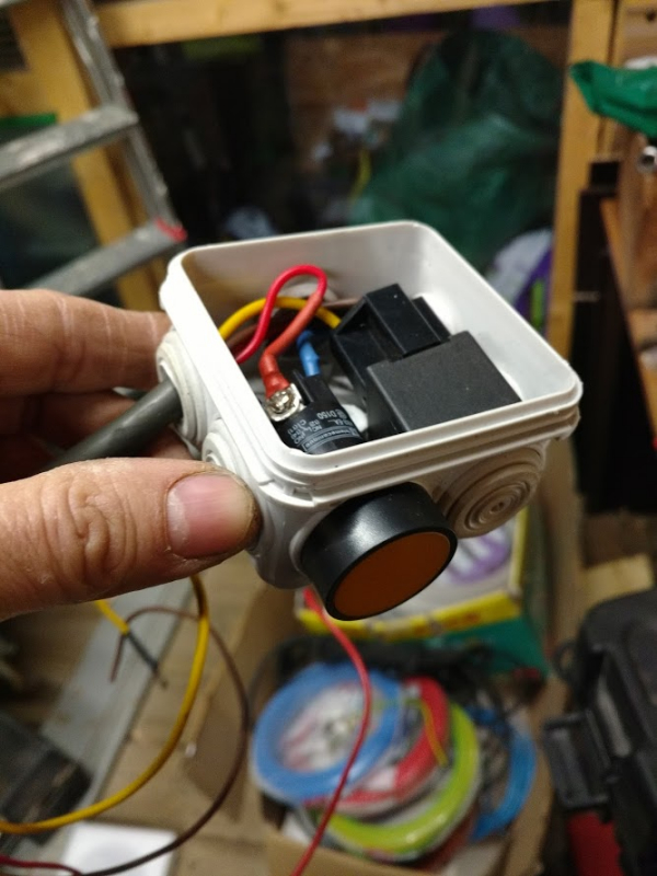

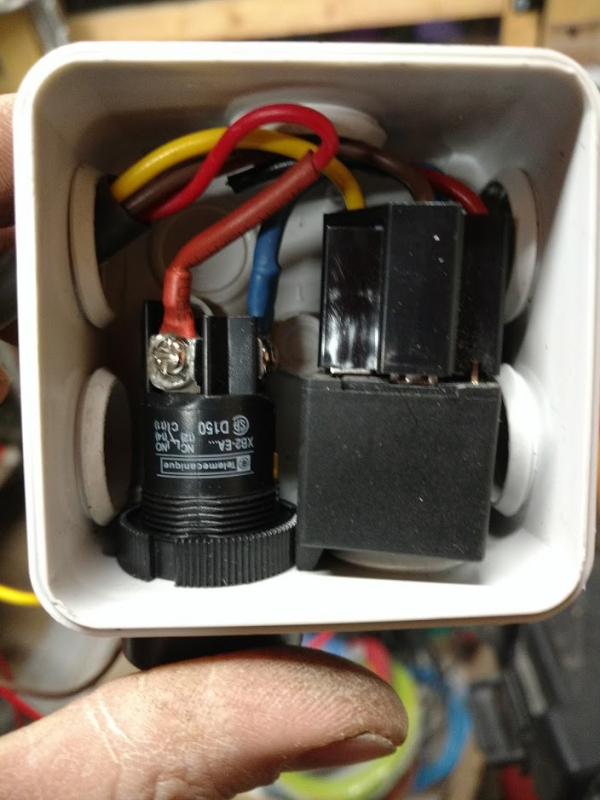

creation d'un bout de faisceau avec un bouton et un relais, pour le démarreur BMW
Posté : sam. 24 nov. 2018 23:59
par popov1100
Le bouton est alimenté par le + après contact qui sert aussi pour l'allumage (à travers le coupe circuit)

J'aime beaucoup le côté "débrouille", mais très bien fait, du montage de ta moto.
Chapeau bas !!!
On dirait que les carbus sont reliés à une VMC, fallait y penser !!!
J'imagine que c'est efficace sous la flotte ! :)
Posté : dim. 25 nov. 2018 14:03
par popov1100
C'est une gaine souple industrielle qui résiste a 200 degrés
Posté : dim. 25 nov. 2018 14:12
par popov1100
C'est une gaine souple industrielle qui résiste a 200 degrés.
La boite a air est en PVC de 125, avec des bouchons de chaque côté dans lesquels s'insere un PVC de 50mm (section de la gaine industrielle et des carbu bing)
Dans la boite a air un filtre de Smart fortwo papier. Pas cher efficace
