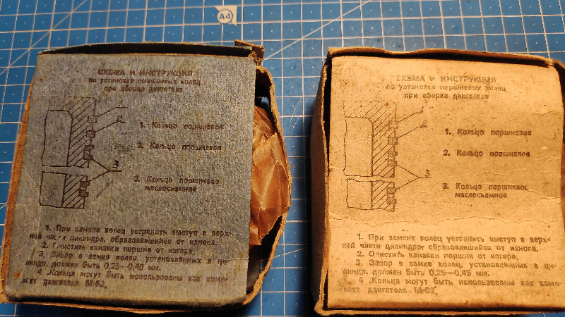

Je viens de recevoir un cadeau de la part d'un ami de passage, certains devineront de qui il s'agit car il est passionné de Dnepr...adhérent à l'amicale depuis longtemps :

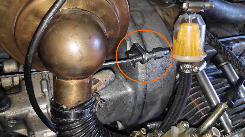

Encore un câble d'embrayage qui s'effiloche, soit un par an.
J'ai décidé de changer pour un câble de 2,5mm avec gaine téflonnée.
JPA m'a dépanné avec une équerre de retenue de câble d'Ural. la ref semble : 56507747211320-BClutch cable sheath stop
Par le passé j'avais eu quelques problèmes avec le pincement du tube du bas (vis serrée foirée).
J'ai gardé à bord le montage d'origine avec un câble au cas où !
De tout façon en passant sur du 2,5mm il faut tout changer.
- Gruobel
- Messages : 565
Re: Dnepr MT16 en Provence
C'est à faire sur le mien, le tube est brillant comme un miroir. Et il glisse dans la pince. Pas terrible comme système.
- Messages : 5442
Oui, c'est pourquoi j'ai "ovalisé " ce tube cbromé de fin de gaine avec une pince. Ca marche impecc et se règle ensuite comme on veut.
Sinon, ca ne tiens pas. Ca glisse même en serrant comme un bourrin.
- Messages : 2579
Vu l'épaisseur du tube tu peux aussi le strier, le 2,5 c'est comme pour les 750 ural ou nos freins avant.
