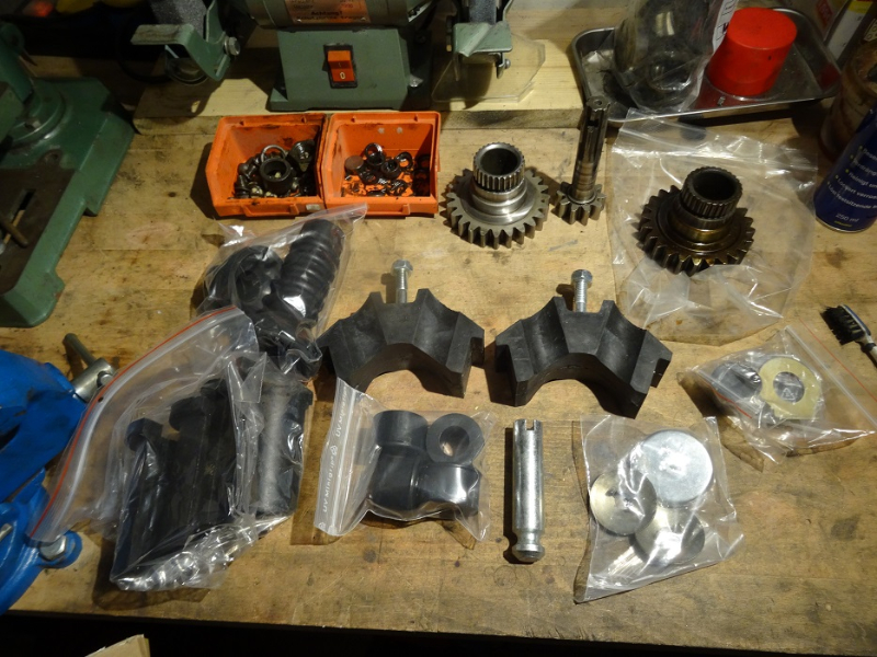

Sinon les piéces commencent à arriver (tant qu'à faire, on va aussi refaire la suspension du panier pour conserver les vertébres du président) :lol:

Mon cardan est dans les mains d'un atelier spécialisé qui va tenter de me le sauver et de l'améliorer.
Dénouement la semaine prochaine.
