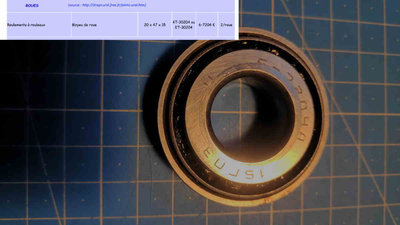

Je pense l'avoir trouvée, roulements d'origines russes (référence russe 6-7204 K):
Le dnepr vient de passer les 40 000 km
JPA change les roulements de son ural tous les 40 000 km.
Je pense être dans les clous.

La roue avant commence aussi à prendre du jeu, pour info même les russes changent les roulements par d'autres que l'origine (vu sur youtube).
Les TIMKEN devraient durer plus longtemps.

Les rouleaux sont marqués ???
Re: Dnepr MT16 en Provence
Posté : mar. 7 juil. 2020 12:30
Non Guy, pas de marque d'usure, avant de les démonter j'ai repris le serrage...idem.
Peut-être que c'est la portée centrale qui s'use (petit diamètre).
Je rajoute une info, la graisse trouvée était particulièrement noire, la nouvelle est spéciale roulement de chez Belleville verte

Mais faut quand même pas oublier que les roulements de roues sont largement surdimensionnés, bon d'accord pour la graisse spéciale roulement, mais c'est pour des roulements qui tournent à la vitesse normale.
Nos roulements sont plutôt là pour centrer la roue.
Vois les caractéristiques du 30204 (si toute fois c'est celui-là)
