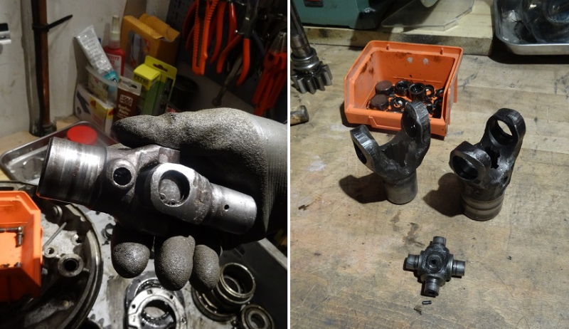

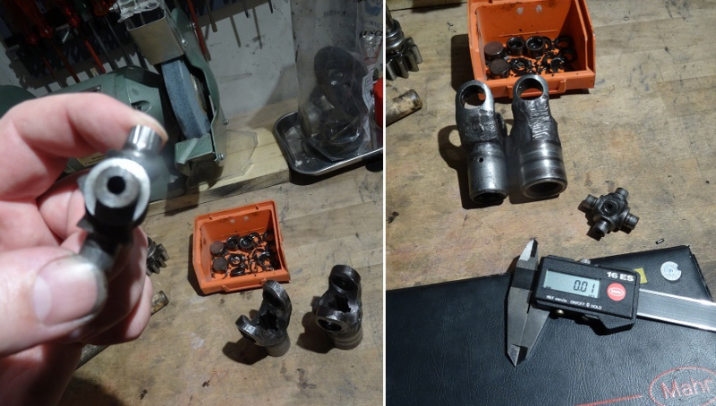

Inspection du cardan qui montre un jeu inacceptable!
L'usure du diametre pour les joints spi est énorme. L'étancheité est impossible.
Au passage, on voit bien le trou pour la goupille.
Kardangelenk 01.jpg (382.07 Kio) Vu 7172 fois
Le croissillon est foutu de chez foutu. Les aiguilles ont imprimé leur empreinte sur les paliers. C'est mort.
Cependant les diametre des cardans n#est trop ovalisé. En dessous du 1/10.
Kardangelenk 02.jpg (392.42 Kio) Vu 7172 fois
Je vais donc l'amener chez un spécialiste pas loin de chez moi pour lui demander un croisillon de qualité qui va bien quitte à réaléser.
Il faut réusiner la porteée des joints spi et emmancher une douille.
Ca fera un cardan acceptable et fiable.

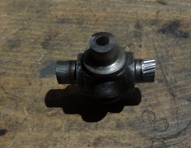

T'as tout de même pas un croisillon comme ça ImageJ'avais démonté juste pour voir car ça marchait trés bien
Posté : dim. 21 oct. 2018 20:07
Si, il a à peu prés la même tronche! :lol:

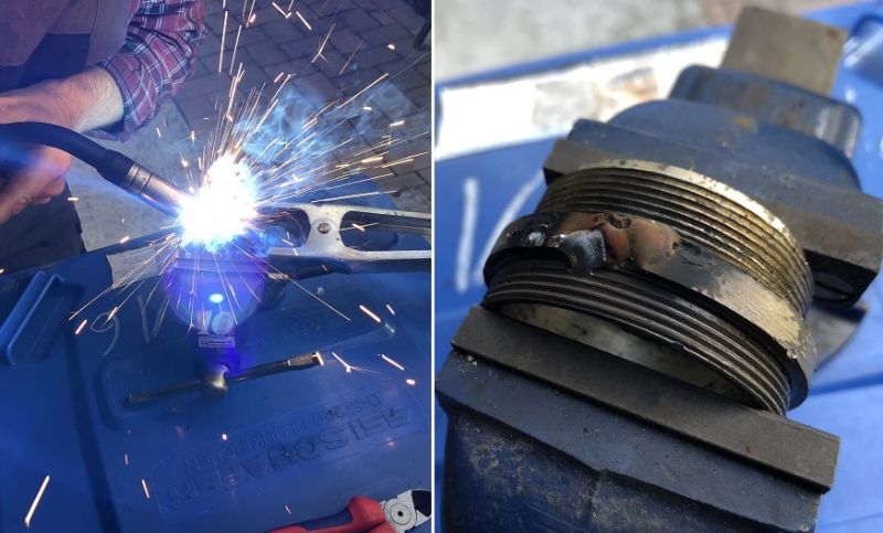

Vous connaissez ceux qui serrent et desserent les bagues, bouchons et écrous spéciaux à coups de tournevis ou burin? (on a des noms! :D ) Et bien en Ukraine, ce n'est pas mieux.
Support joints spi 01.jpg (175 Kio) Vu 7165 fois
Impensable de laisser une misére pareille.
On recharge donc la bague en matiére à coup de MIG.

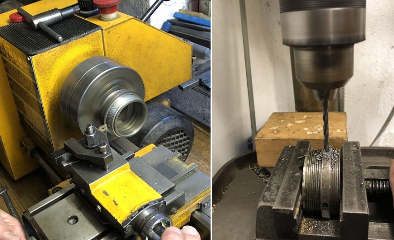

On tourne et on perce.

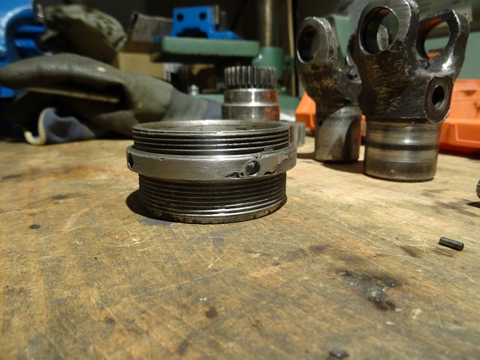

Et puis aprés, c'est tout beau!
Support joints spi 04.jpg (170.3 Kio) Vu 7165 fois
Une pièce de sauvée, une!

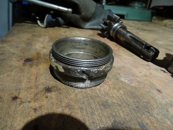

Un petit coup d'aprêt et de barbouille.
Support joints spi 05.jpg (154 Kio) Vu 7158 fois

la douille en acier 1, si je comprend bien, a du jeu dans le carter en alu
d'après le schema, le carte alu est coulé sur la douille acier.
ce n'est donc pas démontable, c'est pour cela que tu va faire usiner la douille acier à la faiseuse pour qu'il soit possible d'en emmancher une nouvelle.
mais la nouvelle douille sera lisse, et surement monté serrée dans un carter alu affaibli (puis qu'il y a du jeu, l'alu est maté, je ne pense pas que l'acier soit usé)
ne serait il pas plus propre, si tu desire modifier la fixation de partir d'une piece alu en bon etat?
tout cela n'est que supposition, je n'ai pas les pieces sous les yeux
