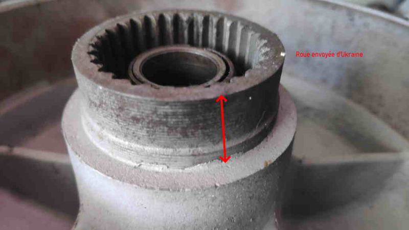

Concernant l'adaptation du flasque de frein Ural sur Dnepr...moyen moyen... pas mal de petites différence, merci à JPA de m'avoir envoyé les pièces Ural, j'attends les bonnes cette fois, ainsi que les silents bloc du balancier qui, m'a t-on annoncé, sont plus que difficiles à monter (congélateur + graisse, on vera).
Je poste quelques photos des flasques :
Re: Dnepr MT16 en Provence
Posté : mer. 10 juin 2020 22:03
par popov1100
la douille dans la jante doit arriver au niveau des cannelures, que ce soit sur dnepr ou sur ural

Toujours en attente des pièces (bagues liaison fourche / balancier), JPA m'informe qu'il est très difficile de les monter, dès réception je vais les placer au congélateur puis essayer de les monter (sans presse) avec un peu de graisse.
Je viens de recevoir une paire de Hagon gaz pour l'avant, i me tarde d'essayer la nouvelle fourche.
En attendant, révision de la portée des garnitures avant, si l'ural bénéficie d'un réglage sur les garnitures, pour le dnepr il faut ajouter une rondelle fine (perso en cuivre) sous le "champignon" opposé. Après avoir rodé la nouvelle portée j'ai retrouvé une nette amélioration.
