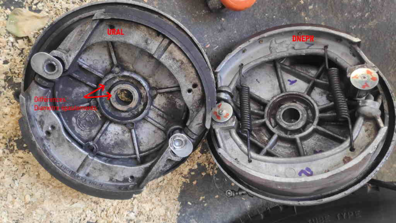

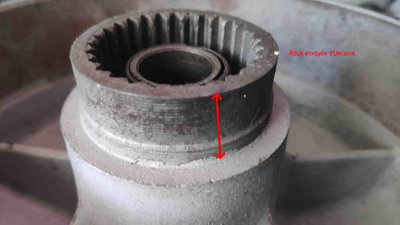

Concernant l'adaptation du flasque de frein Ural sur Dnepr...moyen moyen... pas mal de petites différence, merci à JPA de m'avoir envoyé les pièces Ural, j'attends les bonnes cette fois, ainsi que les silents bloc du balancier qui, m'a t-on annoncé, sont plus que difficiles à monter (congélateur + graisse, on vera).

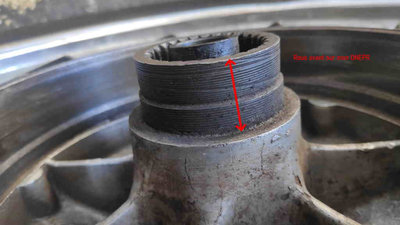

Je poste quelques photos des flasques :

la douille dans la jante doit arriver au niveau des cannelures, que ce soit sur dnepr ou sur ural
PoPoV1100

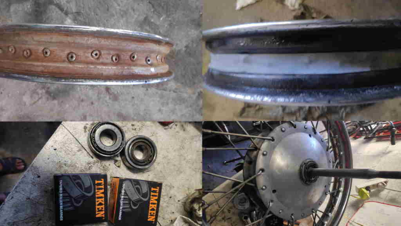

En préparant le side pour la mini concentre chez Philippius de vendredi je constate un jeu latéral important sur la roue arrière., du coup propreté, changement des roulements et du pneu (Mitas H02 simple).Les précédent étaient aussi des coniques certainement pas plus de 20000 à 30000 kms
- Messages : 3273
Re: Dnepr MT16 en Provence
Étonnant pour des roulements coniques, as-tu une explication ?
