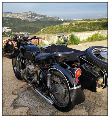

oh, j'ai le même side blanc

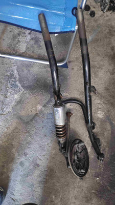

En attendant de monter sur le mien. Je joue avec celui ci.

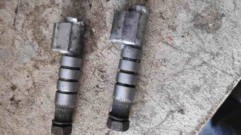

Je suis en train de restaurer une fourche à balancier d'ural pour mon MT16.
Cette dernière possède un flasque de tambour d'ural.
Pour l'adapter à mon side je m'aperçois que les axes des cames ne semblent pas interchangeables. Apparemment si je m'équipe d'une paire de patins Ural cela devrait fonctionner dans le tambour du dnepr.
Peut-être que qu'en enlevant ces pièces les axe devraient rentrer.
Si vous avez déjà bricolé un flasque Ural / Dnepr.
P.S.: Par manque de place et de flaque autre que celui monté je préfère anticiper.

Re: Dnepr MT16 en Provence
effectivement les machoires sont differentes entre ural et dnepr
par contre les roues se montent entre les 2 marques (avec un ajustement du rattrapage du jeux des machoires)
Je ne vois pas ce que tu appelles un rattrapage du jeu des mâchoires :popov1100 a écrit :par contre les roues se montent entre les 2 marques (avec un ajustement du rattrapage du jeux des machoires)
- - A l'avant (Dnepr et Ural) c'est le réglage des biellettes qui effectue la synchro de la portée et la tension du câble pour gérer le rapprochement global
- Sur l'ar (dnepr) c'est avec une clé de 8 sur un carré qui sert d'excentrique pour ouvrir la portée sur un des axes, la partie conique avance pour rapprocher un côté.
c'est le carré avec la clé de 8
c'est un système de rattrapage manuel du jeu (donc de l'usure)
