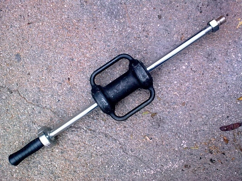

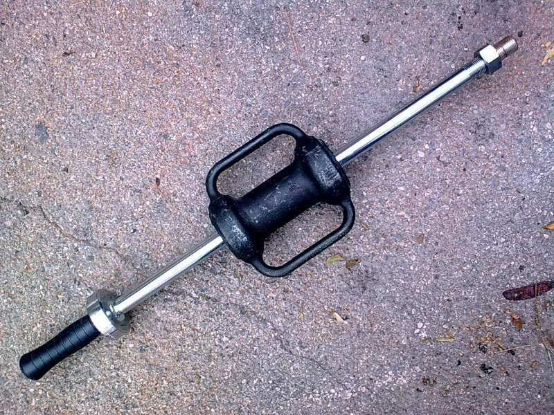

Je m étais fabriqué un extracteur de ce type avec une tige filetée très longue pour avoir de l élan 1 mètre. ton poid d haltères c est très bien sinon il existe des extracteurs pour injecteur Mercedes je crois mais ça coûte bonbon la longueur de la tige est importante sinon tu n auras pas d impact assez fort
Posté : lun. 15 oct. 2018 20:15
par jean louis
http://www.echoparis3d.com/wp-content/u ... -facom.jpg
Posté : lun. 15 oct. 2018 22:19
Bonne idée les haltéres.
Pour une fois que ca servira à quelque chose. :lol:

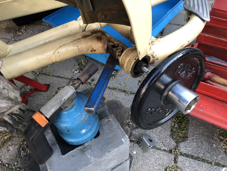

J'ai donc essayé avec une haltére de 2 kg et la chauffe.
Je n'ai pas réussi à sortir l'axe mais à le décoller.
dépose 09.jpg (200.13 Kio) Vu 6912 fois

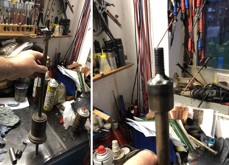

Il faut dire que mon débattement n'était pas extraordinaire. Je n'avais donc pas assez de force pour passer la bavure du percage.
Que cela ne tienne, mon voisin, qui a tous les outils de l'univers m'a fabriqué un adapteur Dnepr pour son arrache à choc!
dépose 10.jpg (423.51 Kio) Vu 6912 fois
dépose 11.jpg (196.59 Kio) Vu 6912 fois

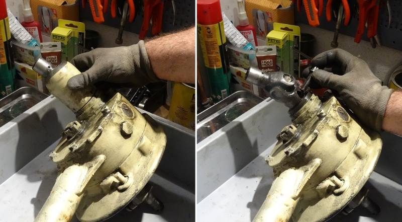

Posté : mer. 17 oct. 2018 20:10
Bing! Bing! Bing!...et hop! ...en garde
dépose 12.jpg (162.77 Kio) Vu 6912 fois

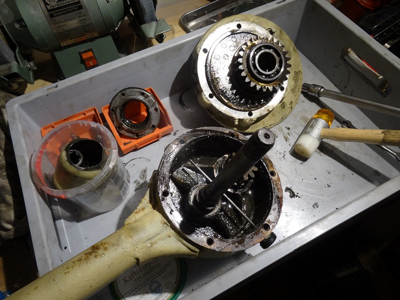

Et voilà, l'accouchement a été difficile, il a fallu sortir les fers! :lol:
Le réducteur est arrivé au bloc opératoire.
dépose 13.jpg (183.6 Kio) Vu 6912 fois

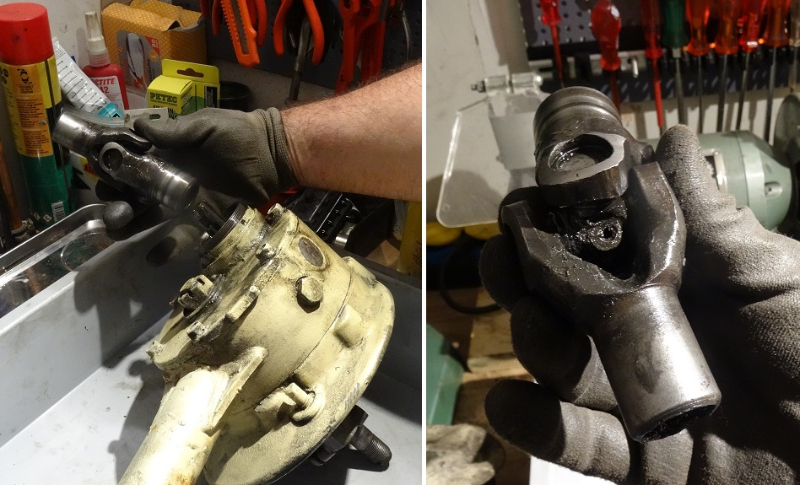

Continuons les réjouissances. :mrgreen:
Enlever la protection du cardan (pas à gauche)
Devisser l'écrou......ah non! La clavette vient toute seule (ca ne devrait pas) :lol:
Zerlegung 01.jpg (387.98 Kio) Vu 6857 fois
Déposer le cardan.
Tiens, il devrait y avoir un graisseur. Mais ca avait l'être d'être en auto-lubrification avec le réducteur! :mrgreen:

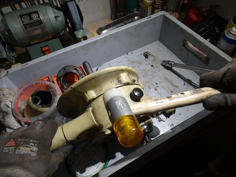

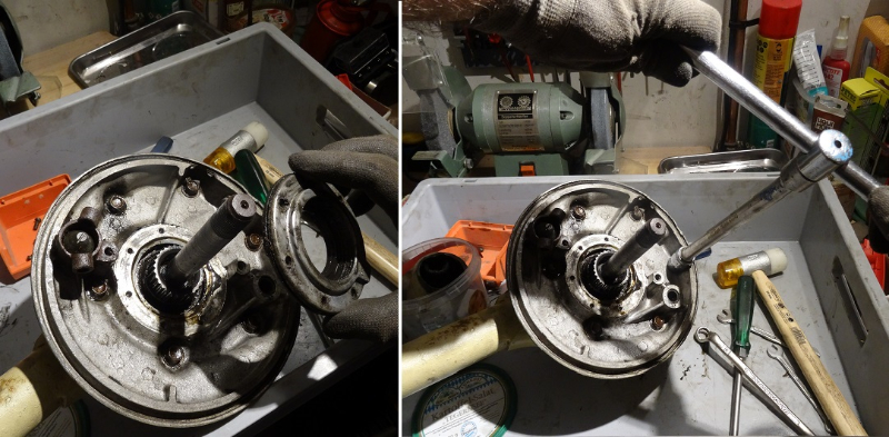

Posté : jeu. 18 oct. 2018 22:04
Déposer les vis du flasque de frein
Zerlegung 04.jpg (367.6 Kio) Vu 6858 fois
Tapoter sur le flasque qui tiens avec la peinture
Zerlegung 05.jpg (201.91 Kio) Vu 6858 fois

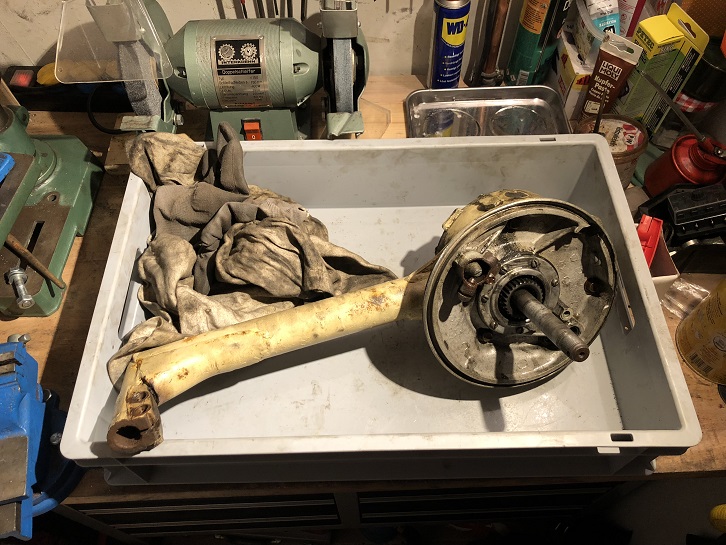

Et voilà!
Zerlegung 06.jpg (218.93 Kio) Vu 6858 fois
L'opération à coeur ouvert peut commencer.
