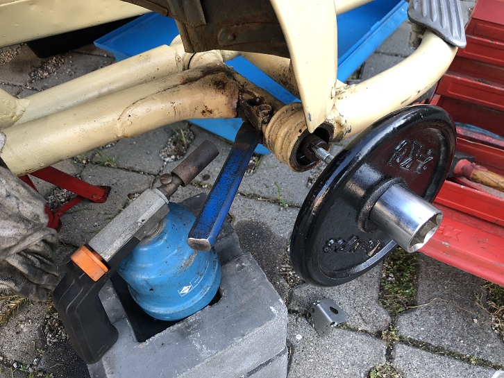

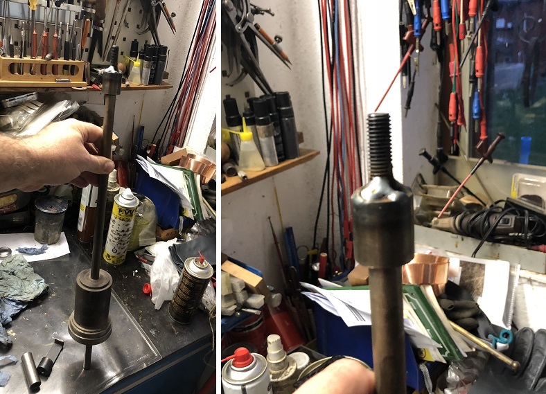

Je m étais fabriqué un extracteur de ce type avec une tige filetée très longue pour avoir de l élan 1 mètre. ton poid d haltères c est très bien sinon il existe des extracteurs pour injecteur Mercedes je crois mais ça coûte bonbon la longueur de la tige est importante sinon tu n auras pas d impact assez fort

J'ai donc essayé avec une haltére de 2 kg et la chauffe.
Je n'ai pas réussi à sortir l'axe mais à le décoller.
dépose 09.jpg (200.13 Kio) Vu 6896 fois
Il faut dire que mon débattement n'était pas extraordinaire. Je n'avais donc pas assez de force pour passer la bavure du percage.
Que cela ne tienne, mon voisin, qui a tous les outils de l'univers m'a fabriqué un adapteur Dnepr pour son arrache à choc!

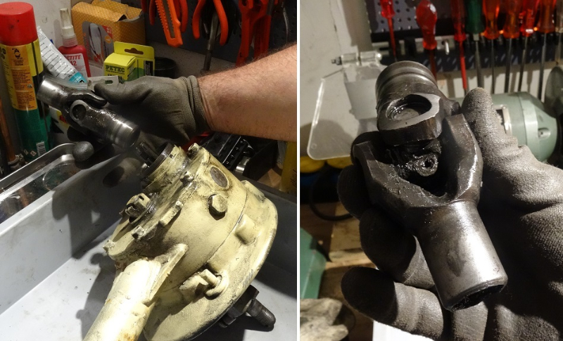

Enlever la protection du cardan (pas à gauche)
Devisser l'écrou......ah non! La clavette vient toute seule (ca ne devrait pas) :lol:
Zerlegung 01.jpg (387.98 Kio) Vu 6841 fois
Déposer le cardan.
Tiens, il devrait y avoir un graisseur. Mais ca avait l'être d'être en auto-lubrification avec le réducteur! :mrgreen:

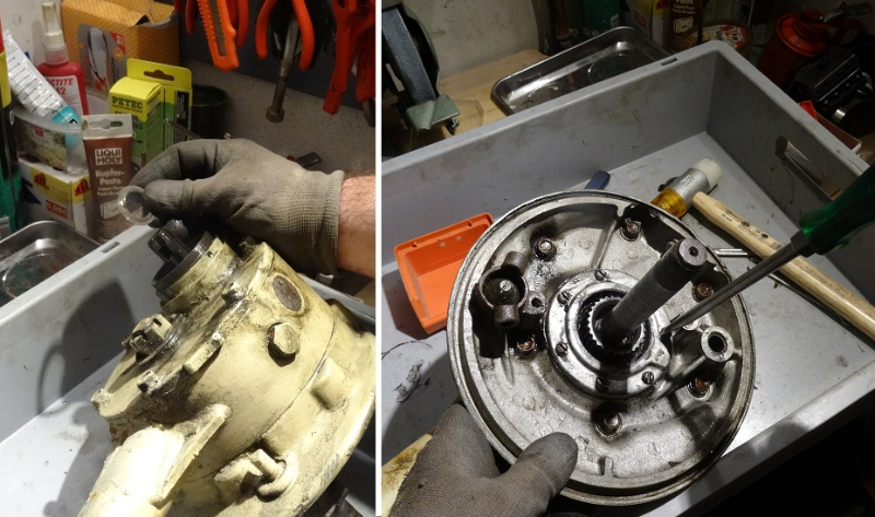

Recupérer les rondelles d'appui sur le roulement.
Deposer le joint du coté roue

Déposer les vis du flasque de frein
Zerlegung 04.jpg (367.6 Kio) Vu 6842 fois

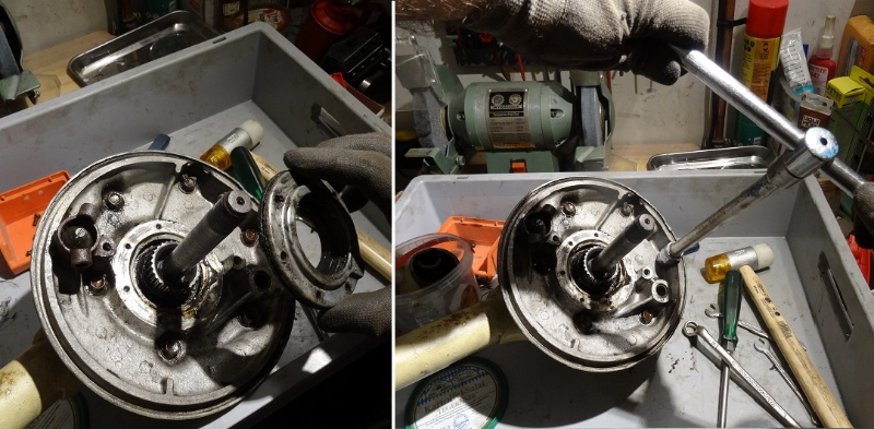

Tapoter sur le flasque qui tiens avec la peinture
Zerlegung 05.jpg (201.91 Kio) Vu 6842 fois

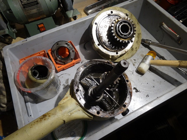

Et voilà!
Zerlegung 06.jpg (218.93 Kio) Vu 6842 fois
L'opération à coeur ouvert peut commencer.
