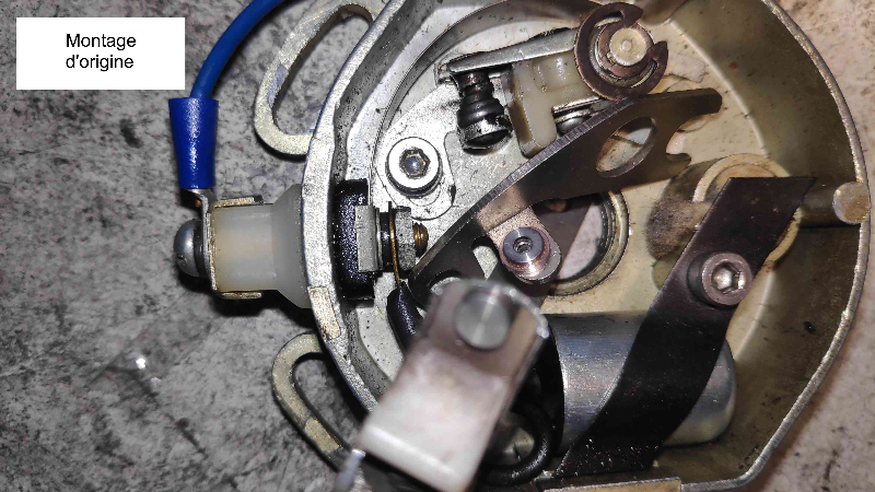

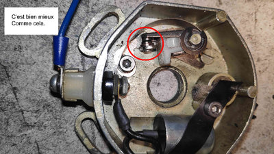

Une fuite d'huile (encore) sur le joint en bout d'arbre à came, pourtant déjà changé mais cette fois avec un joint de chez 123roulements 16x30x7, comme celui côté sélecteur de vitesse, cette fois-ci double lèvres.
J'en profile pour changer les rupteurs, le condensateur a déjà été changé par le modèle présenté dans la rubrique condensateur.
Je vais enfin pouvoir installer les rupteurs de monsieur PILATTE dont j'ai fait la promo dans la rubrique rupteurs.
Je sais que, pour la plus part d'entre vous ne jurez que par l'allumage électronique... :mrgreen:
Mais pour les utilisateurs traditionnels voici les photos du montage.
Montage origine
Montage origine
Comparaison
Comparaison
Au final avant réglage

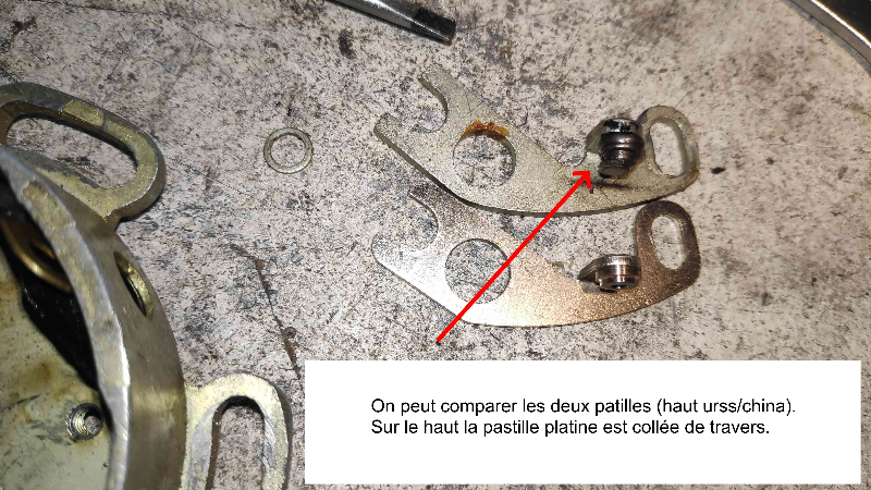

Je vous laisse juge de la qualité de fabrication des rupteurs
Pour info : préréglage de l'avance, carburateurs gavés, quatre coups de kick pour dégommer, contact et premier coup de kick DEMARRAGE, le pied.
Demain je finis le réglage de l'avance avec essai dans la copropriété.

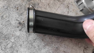

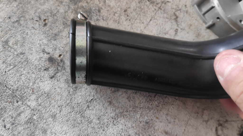

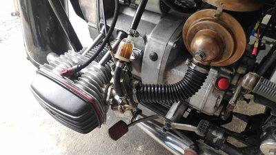

En parallèle un autre soucis, la liaison carbu filtre à air, le manchon caoutchouc est déformé et ne tient pas bien en place :
Portée en biseau côté carburateur
Alors pour cela, j'ai réglé le problème avec du tuyau DN40mm de tuyau d'aspirateur.
Oui je sais, certains aiment conserver l'origine et je peux comprendre, mais pour moi il faut que ça roule.
C'est propre et super bien fixé
Quand je dis "je pense avoir trouvé la source du problème."
Ce produit prévu pour traiter les pneus a considérablement assoupli les caoutchoucs,donc déformation de ces derniers :mrgreen:
