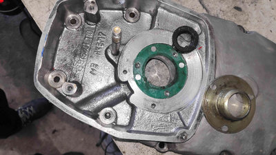

effectivement, le joint est un
16x30x7
https://ebearing.com.ua/en/inner-oil-se ... x7-tc.html
soit normes DIN, soit normes communistes
16x30x7 TС (DIN 3760/3761)
2.2-16x30-1 (GOST 8752-79)
Messages : 2610
Re: Dnepr MT16 en Provence
Une fuite d'huile (encore) sur le joint en bout d'arbre à came, pourtant déjà changé mais cette fois avec un joint de chez 123roulements 16x30x7, comme celui côté sélecteur de vitesse, cette fois-ci double lèvres.

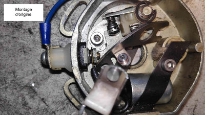

J'en profile pour changer les rupteurs, le condensateur a déjà été changé par le modèle présenté dans la rubrique condensateur.
Je vais enfin pouvoir installer les rupteurs de monsieur PILATTE dont j'ai fait la promo dans la rubrique rupteurs.
Je sais que, pour la plus part d'entre vous ne jurez que par l'allumage électronique... :mrgreen:
Mais pour les utilisateurs traditionnels voici les photos du montage.
Montage origine
Montage origine
Comparaison
Comparaison
Au final avant réglage
Je vous laisse juge de la qualité de fabrication des rupteurs
Pour info : préréglage de l'avance, carburateurs gavés, quatre coups de kick pour dégommer, contact et premier coup de kick DEMARRAGE, le pied.
Demain je finis le réglage de l'avance avec essai dans la copropriété.

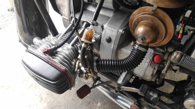

J'ai suivi tes conseils et effectivement j'ai gagné un peu d'étanchéité (mais hélas pas assez)... et je pense en avoir trouvé la cause.
En parallèle un autre soucis, la liaison carbu filtre à air, le manchon caoutchouc est déformé et ne tient pas bien en place :
Portée en biseau côté carburateur
Alors pour cela, j'ai réglé le problème avec du tuyau DN40mm de tuyau d'aspirateur.
Oui je sais, certains aiment conserver l'origine et je peux comprendre, mais pour moi il faut que ça roule.
C'est propre et super bien fixé
