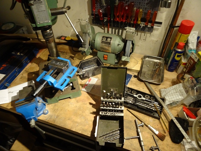

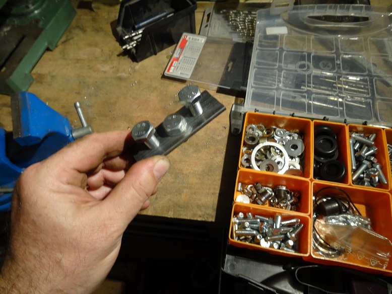

Fabrication d'un petit extracteur sur mesure pour sortir l'axe.
- Extracteur 01.jpg (232.61 Kio) Vu 7213 fois
- Extracteur 02.jpg (195.82 Kio) Vu 7213 fois

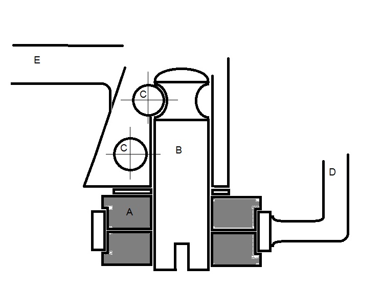

Bon, pour bien comprendre le probléme, j'ai fait un schéma. Je pense avoir compris le systéme.
Sur le MT12, le bras oscillant a un axe rapporté (B) qui est dans une pince du bras oscillant (E) est serré par les vis (C) dont une sert de butée axiale.
L'axe repose ensuite sur 2 silenc blocs (A) montés dans le cadre du panier (D)
- Schema axe rapporté.jpg (43.71 Kio) Vu 7195 fois

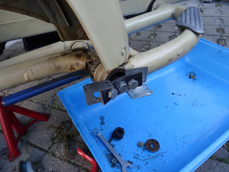

Mon axe, bien que libéré des vis (C), paix à leurs âmes, ne vient pas. Il a été monté sans graisse et il est completement rouillé dans le bras oscillant.
5 mm d'acier (à ferrer les ânes certes) ne l'ont pas fait bouger et la plaque a plié.
- dépose 08.jpg (186.96 Kio) Vu 7195 fois
J'ai doublé la mise avec 2x5mm et bien que dalle. Le truc est coincé à mort.
Bon, je l'ai laissé en contrainte et aspergé de WD40. On verra bien. Si cette nuit j'entends "BANG!" sur le parking, tout va bien. Par contre la bagnole du voisin....
Sinon, il faudra détruire le second silent-bloc et chauffer.

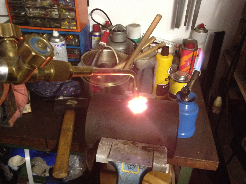

j'ai du chauffer au chalumeau de couvreur, celui qui se branche sur une bouteille de propane sans détandeur
pour qu'il sorte
la douille en caoutchouc, est en bon etat.....
pas la peinture

Je pense que je vais devoir passer par là.
Et si ca resiste encore, on a ca
- IMG_0835.JPG (563.23 Kio) Vu 7165 fois
