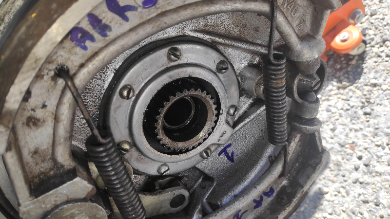

Quelle pompe à graisse utilisez-vous pour les croisillons en place ?
Je suis obligé de défaire l'embout vissé pour y accéder. Lors du démontage de la roue arrière l'axe est bien gras de même de la partie centrale pourtant avec joint neuf, je vais commander le joint BMW que Popov nous a conseillé.

n'oublie pas que les canelures sont copieusement graissée donc, y'a probablement pas de fuite, si pas de coulée

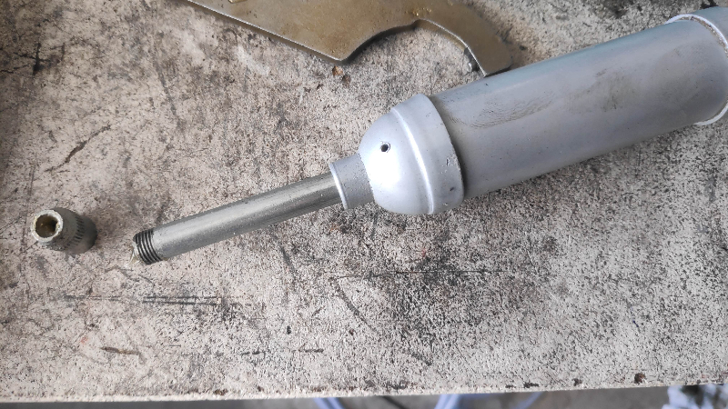

j'ai percé avec un foret de 2mm une rallonge de pate à vis (plomberie)
ca permet d'utiliser une pompe à graisse classique
http://forum.dnepr-ural.fr/download/file.php?id=6931

Si j'ai bien compris, tu crées une rallonge que tu montes ponctuellement pour graisser, rallonge puis graisseur.
