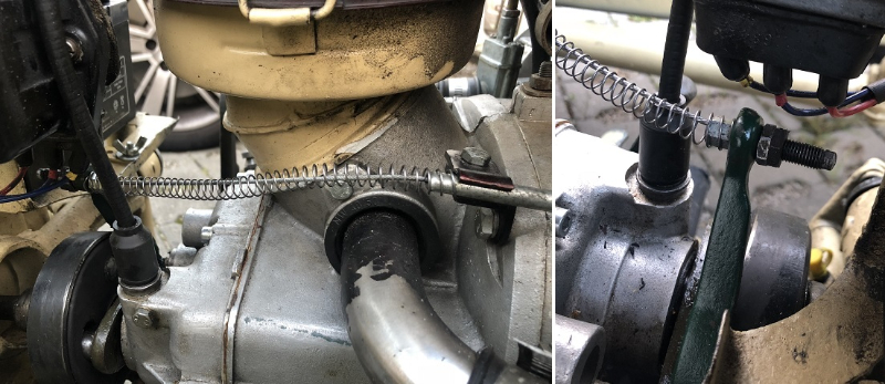

Non, pas plus que ca. ;)
Ca repousse la poignée jusqu'en butée et permet de bien mieux doser la pression sur le levier.
Messages : 3305
Et puis, il suffirait de garnir le ressort d'une gaine très souple pour protéger le câble des intempéries

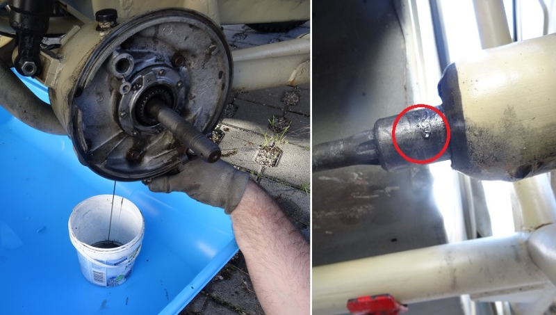

Ce soir, j'avais l'ambition de faire un tour en Dnepr pour décompresser d'une journée professionnellement trés compliquée.
Lors de la visite de contrôle avant démarrage, je constate que la roue du panier a un petit air Gordini des plus sportif. Cependant, sur un Dnepr, on peut considérer cela comme une"anomalie". :mrgreen:
Mise du panier sur chandelle et la roue montre un jeu inquiétant même pour un Ukrainien!
Démontage de la roue et là, le doute n'est plus possible: il y'a une couille dans le potage!

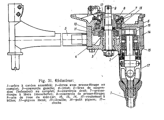

La vue de coupe indique deux possibilités.
- la douille dans laquelle l'axe est emmanché est morte (le plus probable)
- le carter s'est ovalisé au niveau de la dite douille (moins probable)

as tu verifier l'écrou qui bloque l'axe ?
celui qui est au dessus du N° 2 sur ton schema
avec une rondelle frein
Messages : 5518
Bien sûr. Celui-ci assure juste une sécurité axiale mais ne joue aucun rôle dans la tenue radiale.

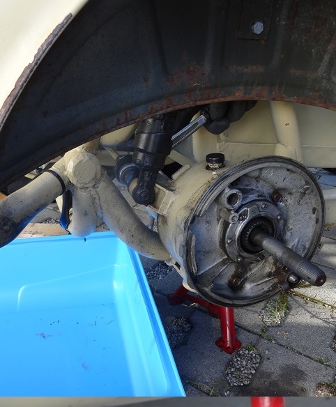

Donc, c'est partie pour la dépose du réducteur. Et pour respecter la tradition Dnepr, rien ne va se passer comme prévu! Ce serait trop facile. :lol:
D'abord vidange du reducteur et dépose de la goupille. Mon chasse goupille passe tellement bien...qu'il est est resté coincé dedans! :evil:
dépose 04.jpg (327.46 Kio) Vu 7114 fois

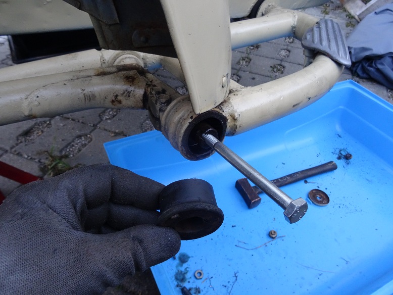

Dépose de "l'axe d'amortisseur". Une vielle vis pourrie, pas adaptée dont le filetage est encore à peine visible!

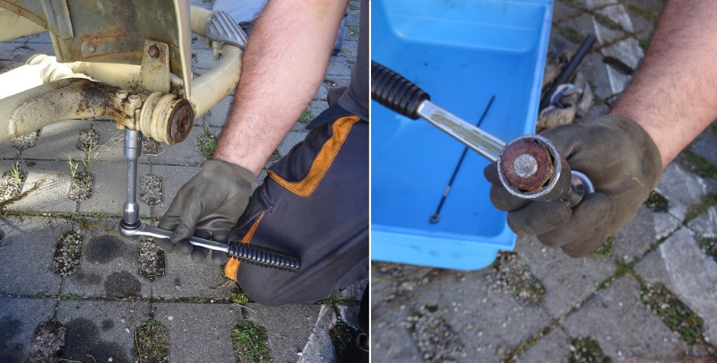

Ensuite, grosse rigolade. Tous les écrous sans exception ont foiré.
dépose 05.jpg (359.29 Kio) Vu 7114 fois

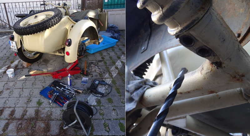

Tant pis pour la promenade de santé, on sort le grand jeu.
Destruction des vis en y allant 0,5mm par 0,5mm.
dépose 06.jpg (404.7 Kio) Vu 7113 fois
Ca m'a pris une heure et demi quand même.
Il ne reste que la partie haute des vis.
Maintenant, il faut que je me bricole un extracteur pour sortir l'axe
