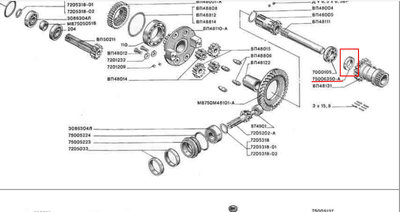

Popov1100, Il s'agit de celui là ?
Cet exemple est-il le bon ?
Se positionner à 18:34 et 21:25 pour le joint

ta video concerne un 1rm
c'est bien ce joint
il est visible derriere le roulement ici
c'est bien ce joint

D'après toi difficile ou non à faire, si j'ai bien compris accessible par la droite ?

jolijojo a écrit :D'après toi difficile ou non à faire, si j'ai bien compris accessible par la droite ?
faut integralement demonter le pont
travail de precision
PoPoV1100
- Messages : 2561
Re: Dnepr MT16 en Provence
Le démonter ça c'est sûr, merci, tu m'as aidé à identifier le problème, encore un job de plus une fois la 750 finie et rendue mon ami.

si je peux te rassurrer
j'ai fais 4000km avec mon dnepr avant de me rendre compte que ce joint été absent sur mon differentiel
pas usé, ou abimé
carrément absent
certe à l'epoque je n'avais aucun freinage de la roue arriere de la moto, seulement avant et side
les machoires russes imbibées d'huile ne servent a rien
pas usé, ou abimé
carrément absent

Oups ! Il est vrai que cela fait un moment que ça pisse, le moment venu je te tiendrai au courant, au moins maintenant je sais pourquoi la roue arrière est graissée
