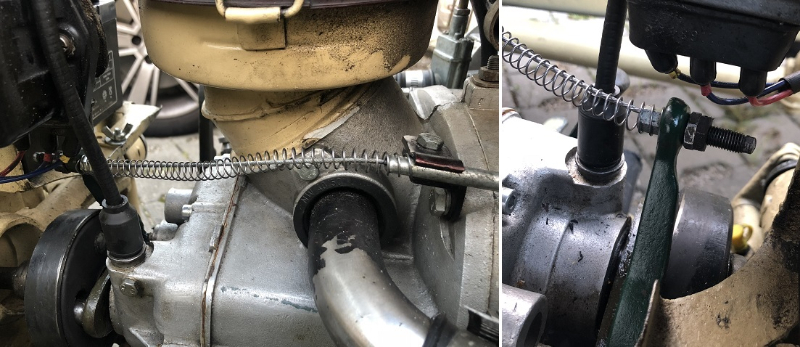

Petit modif inspirée des Zündapp: un ressort de rappel pour l'embrayage.
Ca marche du tonnerre.
J'ai pris 200mm de diamétre 8mm. Il faut le visser sur le câble et l'agrandir un peu avec un pince coudée à l'autre bout pour la molette de réglage.
Non seulement, ca repousse et remet la poignée en place mais empêche aussi la molette de tourner et mets les vis en compression. Le levier et aussi stabilisé sur son plan de pivotement.
Enfin une poignée d'embrayage serieuse!

Question , cela n'augmente pas une dureté sur la poignée ? :roll:
