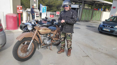

Ce matin sortie avec mon ami François et sa M63. On a pas roulé longtemps...panne sur la route de Ceyreste vers le circuit Paul Ricard.
Les vis platinées qui se sont déréglées, ratatouille et retour au bercail au ralenti et pour une côte, le dniepr a servi de dépanneuse :mrgreen: .
A  Cassis
A Cassis
Sur le dnepr, lors d'un arrêt j'ai remarqué que la biellette d'embrayage avec sa sortie boite on encore du jeu...ça frotte sur le damper, et cela pour la deuxième fois.
Je vais revoir le problème voire installer un rappel latéral avec un petit ressort, les aciers cochonium :oops: :oops:.
