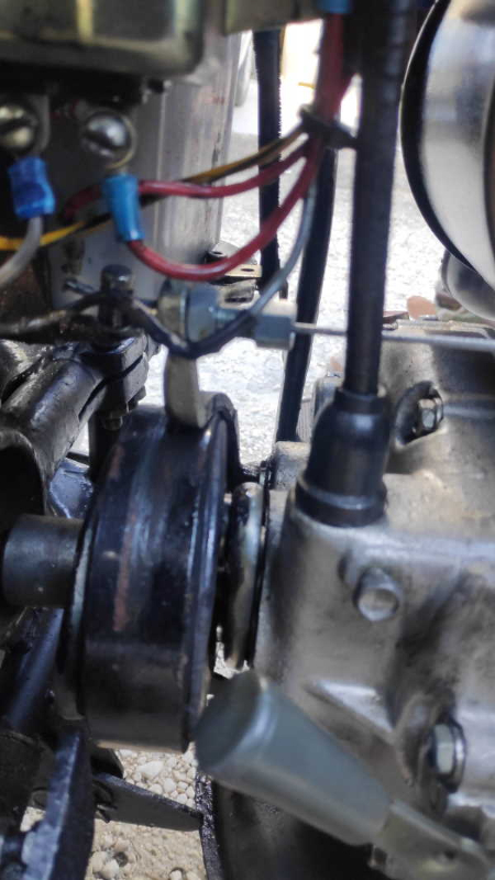

Sur le dnepr, lors d'un arrêt j'ai remarqué que la biellette d'embrayage avec sa sortie boite on encore du jeu...ça frotte sur le damper, et cela pour la deuxième fois.
Je vais revoir le problème voire installer un rappel latéral avec un petit ressort, les aciers cochonium :oops: :oops:.

jolijojo a écrit :..ça frotte sur le damper,
Je crois me souvenir que sur l'Oural j'avais installé une rondelle de chambre à air, déjà pour éviter que ça touche et également pour empêcher le tremblement du levier, car ce tremblement accélère l'usure

Salut , pareil que Guy pour le bout de chambre à air sur le mt80 .

Parfait, c'est fait, j'écoute toujours les bons conseils (Guy et Lolo88 ;) ).

Pour juste un bout de chambre à air de 8mm de large passée derrière le serre câble et accrochée au bas de la fixation de la batterie ?
