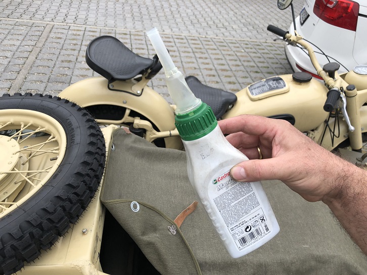

Touche finale pour le Dnepr avant l'AG.
J'ai renforcer les passages de câbles electriques du panier.
J'ai fait tous les niveaux. Pour cela, j'utilise les bidons Castrol qui, avec leur bec verseur, permettent l'accés à tous les orifices de remplissage (moteur, boite, différentiel et réducteur panier) .
Je les re-rempli ensuite avec de la 20W50 pour le moteur et la boite et de la 80W90 pour les ponts.

Moi c'est 140/90 boite pont .
La rigueur mon ami ,il te manque pas le bouchon de valve sur ta roue de secours ?
Hop la .
Posté : mer. 3 oct. 2018 15:42
Si, il est sur mon ambulance! :lol:
Posté : mer. 3 oct. 2018 15:45
Hé,hé sans verres correcteurs !
:D :) ;)
Posté : mer. 3 oct. 2018 15:48
Respekt! :mrgreen:

et avec Castrol ou Igol ;) on rigole :lol: :lol: :lol: :lol: Avec Motul :?: :!: c'est moins drole le bidule :lol: :lol: :lol: :lol: :lol:
