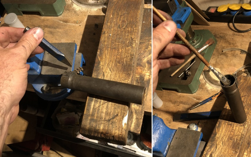

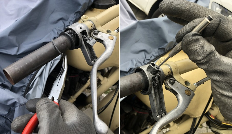

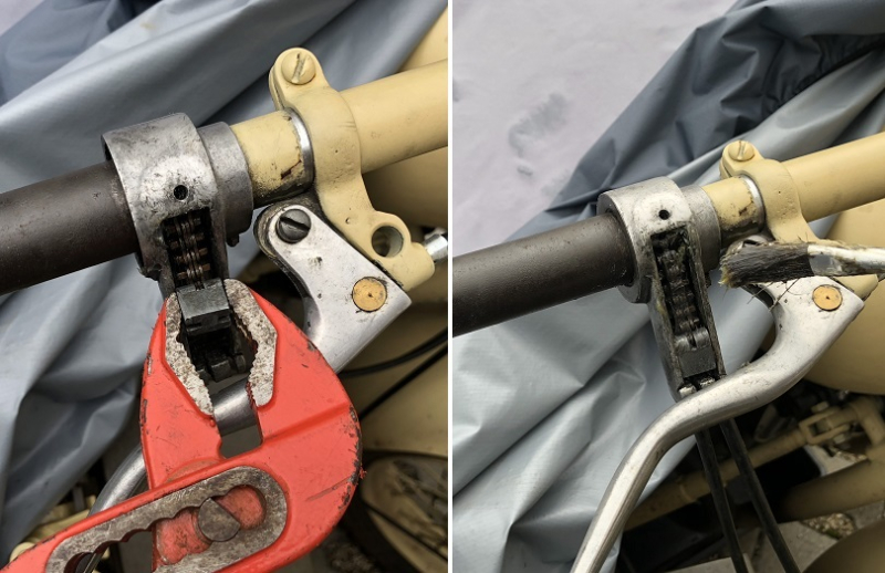

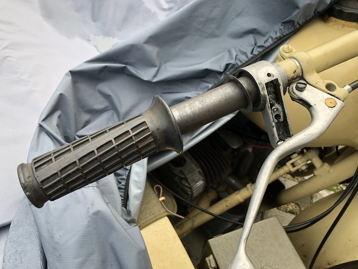

J'ai enfin trouvé le temps de m'occuper de ce jeu dans la poignée.
J'ai acheté une chaînette de rechange chez Ural-Zentral.
Il faut donc enlever le capot sur la poignée et déccrocher les câble de commande de carbus.
Tirer la poignée en caoutchouc et enlever la grosse rondelle de protection.
Poignée 01.jpg (136.43 Kio) Vu 6715 fois
Déposer le jonc d'arrêt et la seconde rondelle.
Chasser l'axe de l'attache des câbles de commande des carbus pour pouvoir sortir le fourreau avec la chaînette.
Poignée 02.jpg (368.19 Kio) Vu 6715 fois
Poignée 03.jpg (140.38 Kio) Vu 6715 fois
Posté : sam. 15 sept. 2018 13:03

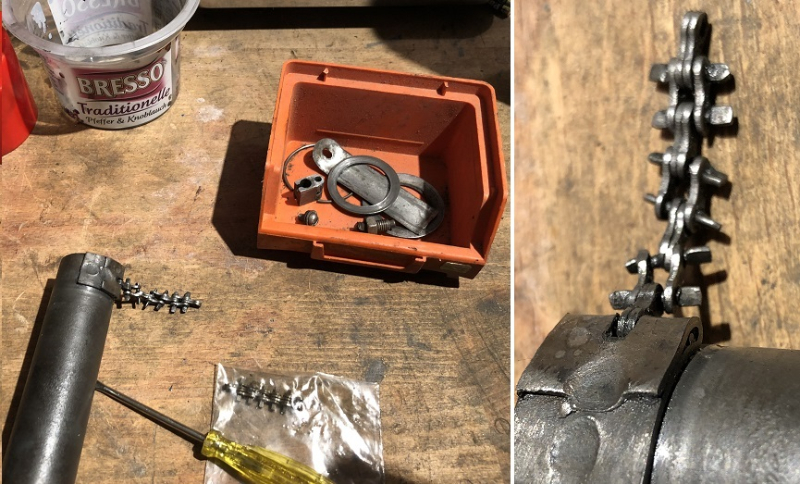

L'autopsie montre que la chaînette est intacte mais usée jusqu'au trognon.
L'acier chewing-gum Ukrainien ou Russe a encore frappé. Les maillons ont presque tous des trous oblons tellement ils sont usés. C'est pourquoi les axes peuvent se mettrent en biais. C'est la raison du jeu dans la poignée.
J'ai donc pris des clous qui vont bien.
Pour la poignée, j'ai mis à longeur et écrasé le coté opposé à la tête.
j'ai aussi graissé le fourreau qui n#a pas vu de graisse depuis.....trés longtemps.
Poignée 04.jpg (466.73 Kio) Vu 6714 fois
Poignée 05.jpg (465.39 Kio) Vu 6714 fois
Remonter le sous ensemble avec les rondelles et le jonc d'arrêt.
Pour le coté câbles, J'ai serti le clou avec une pince et ca marche impecc. Il ne faut pas qui dépasse de la piéce pour éviter de frotter contre le carter de poignée.
Un bon graissage.
Poignée 06.jpg (355.77 Kio) Vu 6714 fois
Raccrocher les câbles.

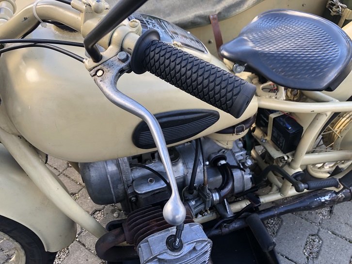

Remonter le capot et la poignée caoutchouc et....GAAAAAZ!
2mm de garde.
Elle répond au doigt et à l'oeil. Rien que du bonheur!

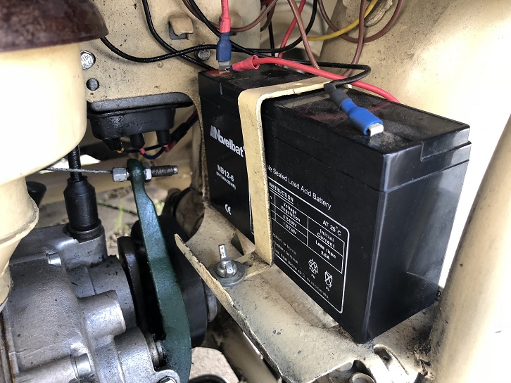

Aprés un an d'usage, je confirme que ma petite batterie 6V à pas cher de chez Conrad est trés suffisante.
Aku 01.jpg (171.56 Kio) Vu 6672 fois
La bécane n'a pas servi en Aout. Je ne l'avais pas chargée depuis le printemps. Je roule presque que la nuit ces temps-cis et elle affiche fiérement 6,44 V.
Posté : ven. 21 sept. 2018 18:17
par popov1100
en effet, les batteries d'onduleur sont parfaite pour les moto sans démarreur, étanche, sans entretien et pas cher...

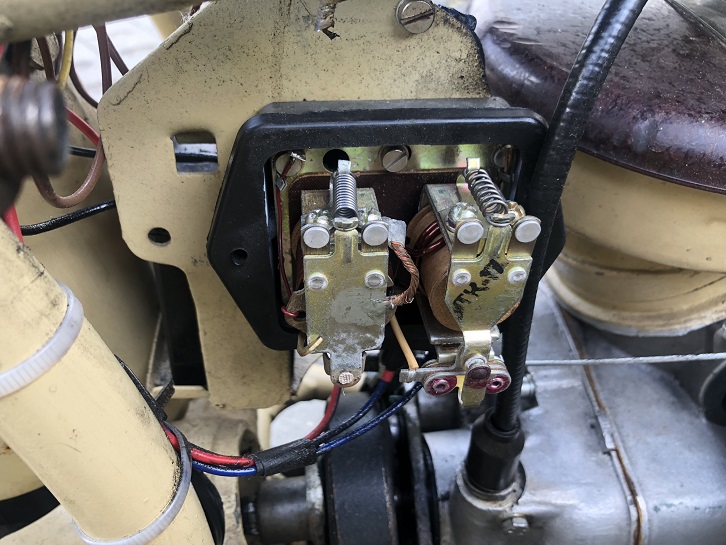

Le régulateur recoit un joint d'étanchéité.

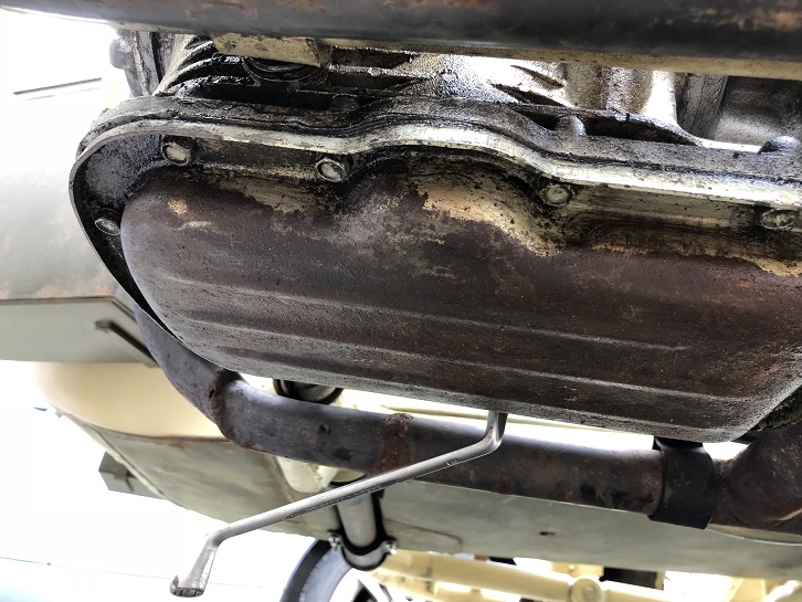

Resserrage du carter qui suintait. Toutes les vis ont recu un demi-tour!
C'est vraiment un truc à faire régulérement parce sinon, pas une goutte par terre (enfin presque :mrgreen: )

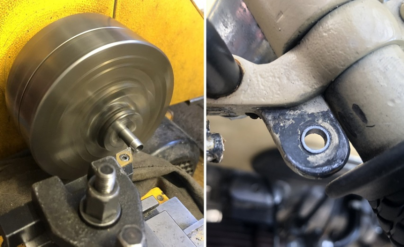

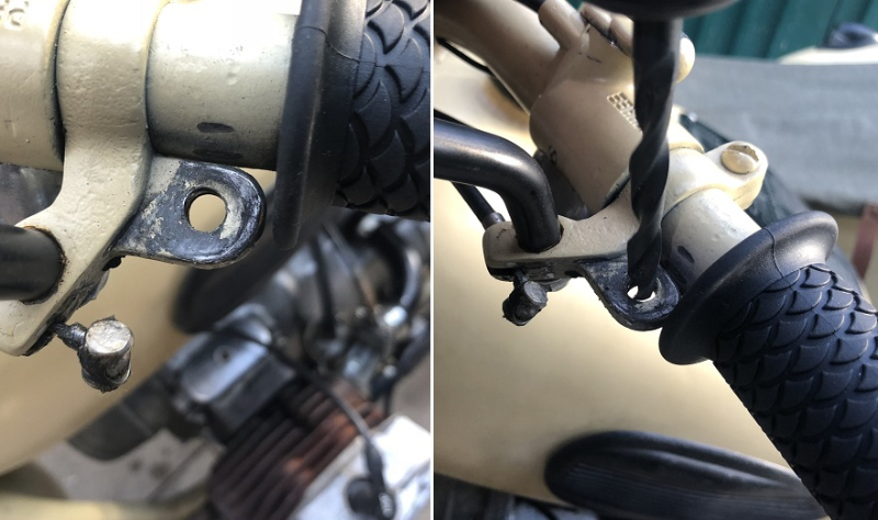

J'ai la poignée d'embrayage qui bloblote et je n'aime pas ca!
Normale, montage avec une vis donc le trou est devenu oblon.
Alors percage à 7,5mm pour avoir un trou tout rond, tout bon et pas oblon pas bon (pas con). :mrgreen:
Kupplungsgriffe 01.jpg (311.17 Kio) Vu 6593 fois
Ensuite tournage d'une bague et mis en place.
Kupplungsgriffe 02.jpg (343.22 Kio) Vu 6593 fois
Le tout remonté avec une vis non filetée sur 10mm et coupée à la bonne longueur.
Ca c'est du sur mesure! :lol:
Voilà, maintenant on a une poignée précise qui fait un peu plus serieux!
