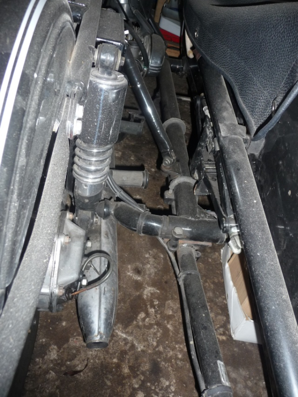

sur les URAUX il est possible de faire ça avec une durite fixée avec un collier sur cette piece et attachée 30 à 40cm plus haut 8-)
sais pas si possible sur DNEPR :?:

Hey, JP, t'aurais pas piqué ça sur mon 650.
Par contre si c'est le bouchon de remplissage, faudrait pas que le tuyau trempe dans l'huile

Guy et Claudette a écrit :Hey, JP, t'aurais pas piqué ça sur mon 650.
je n'ai rien inventé c'est juste de la cogitation avec les PROS et des utilisateurs et j'ai copié :!: :?: mais ceci concerne des ponts 2WD URAL :P
par contre je ne sais pas si les pas sont les memes entre Ural et DNEPR :!: :?:
bon je vais rentrer dans les détails car y'a des trucs que je ne saurais pas répondre avec les compétences des uns et des autres :!: je ne suis pas du tout mécano et je fais confiance au Pros de mon coin pour adapter et améliorer :?: si faisable :?:
si tu regardes bien y'a pas de tuyau quit rempe dans l'huile :P c'est du cuivre fixe et apres en sortie de pont un toyau :lol: pour faire le boulot et remonter plus haut :lol: si ça degueule c'est que le remplissage ne correspond pas aux 110 ou 120ml préconisoné par le Constructeur :!: :lol: :lol:
