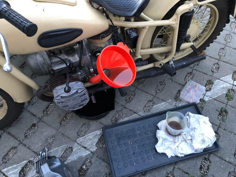

Ce soir, le Dnepr de Baviére a recu de l'huile neuve.
Ölwechsel 25.000km.jpg (542.21 Kio) Vu 8527 fois
Rhââââh, que j'aime ce moment. Rien que de penser que toutes les piéces en mouvement vont recevoir de l'huile propre, ca me met en joie! (chacun son truc, hein? :mrgreen: )
Sinon, RAS pour la vieille huile. Le moulebif ne crache pas ses segments! :lol:
Ölwechsel 25.000km 02.jpg (458.77 Kio) Vu 8527 fois
