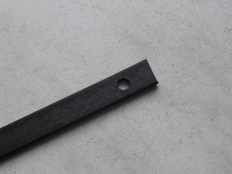

Vendu avec la tige, mais je ne saurais plus dire de chez qui,
Et à force de démonter et remonter l'embrayage, je me suis fabriquer un p'tit outil qui va bien pour les M8x100.
Ca me permet de manipuler la clé alêne sans abîmer l'empreinte

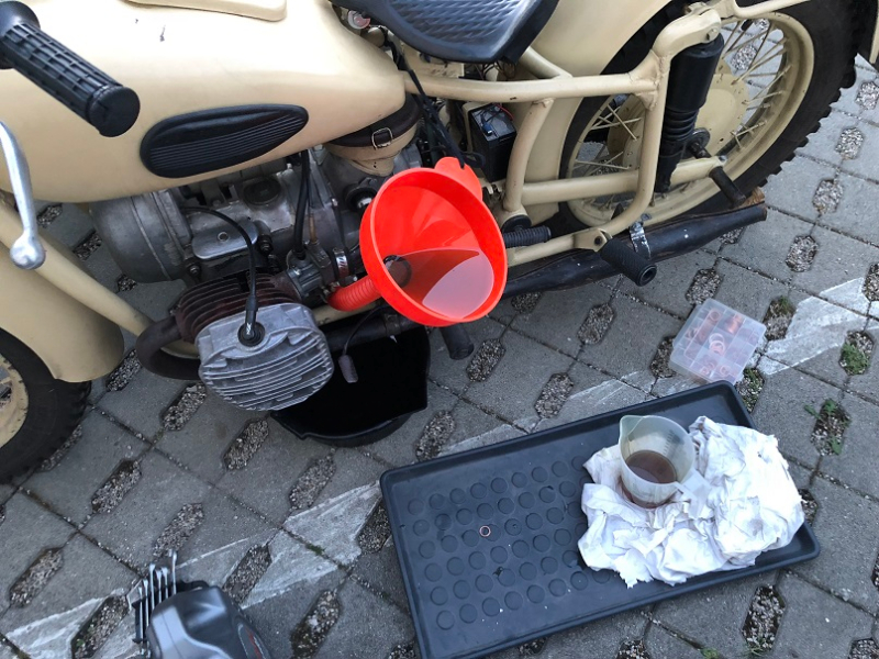

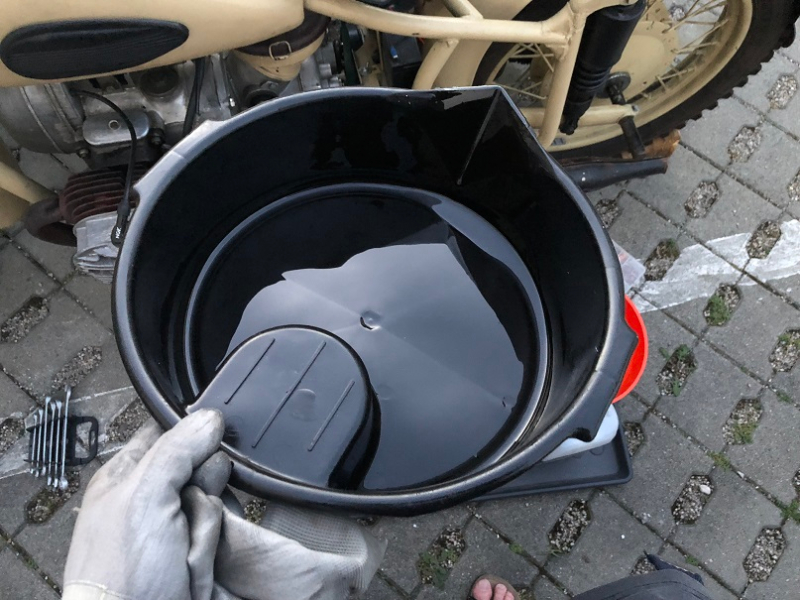

Ce soir, le Dnepr de Baviére a recu de l'huile neuve.
Rhââââh, que j'aime ce moment. Rien que de penser que toutes les piéces en mouvement vont recevoir de l'huile propre, ca me met en joie! (chacun son truc, hein?
Sinon, RAS pour la vieille huile. Le moulebif ne crache pas ses segments!

Drôle de coutume en Bavière ?
les chaussures de sécurités remplacées par des pieds nus !
Quelle évolution en Germanie
- Messages : 5395
Des Birkenstock de sécurité
Avec semelles métalliques pour étincelles en cas de freinage d'urgence la nuit

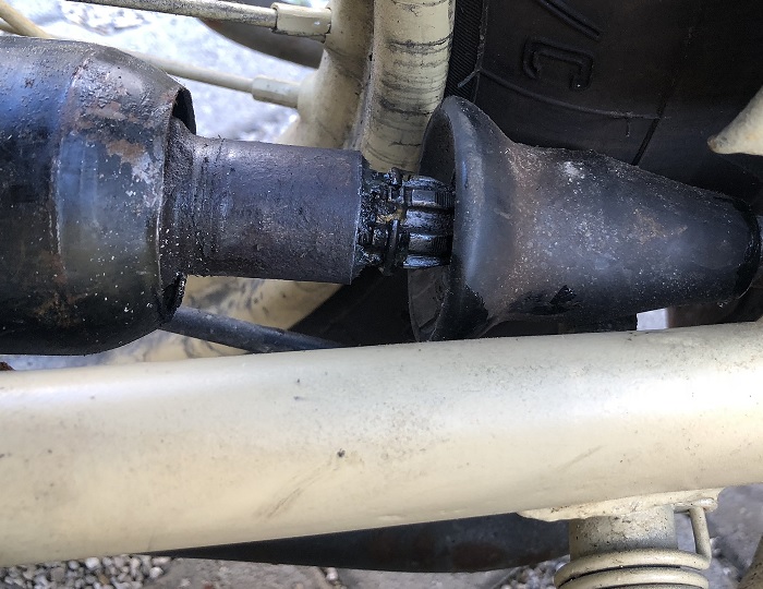

Je trouvais que ma fourche d'arbre avait trop de jeu. Du coup, décalage du jonc d'arrêt de deux crans.
(la photo est avant le décalage).
Sinon ca flottait un peu dans les virages rapides. Et pour cause. avec 0,6 bar dans les gommards, c'est plutôt mou!
Du coup, avec 2,5 et 2 bar, ca marche encore mieux.
Elle monte à 80 km/h comme une balle et tient super bien le pavé.

0,6 bar, tu es joueur.
Logiquement le support de gardant est fraisé en cone pour maintenir le fil en place.
- Messages : 5395
Le pneu est tellement rigide que ce n'était pas flagrant en visuel.
Par contre, avec mon quintal sur la bécane, ça devait se voir en roulant.
Je vais surveiller que le jonc reste en place.
