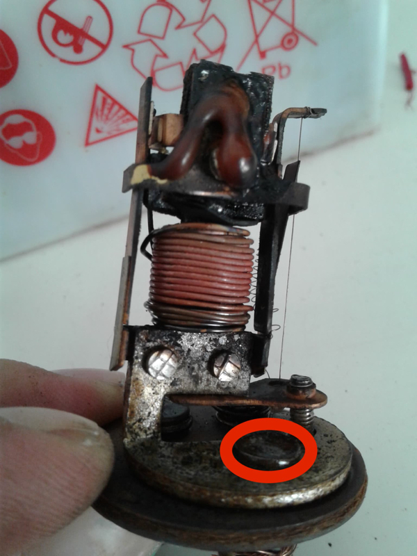

Bon hier j'ai eu l'illumination!!!!!! Pendant que je travaillais je me suis rappelé qu'il y avait une vis de réglage sur ce p...ain de relais de clignotant ... Et je me suis donc dis qu'il était a fond (dans un sens ou l'autre) et que donc c'était normal que ca ne clignotait pas....
Donc en rentrant du taf j'ai testé et malheureusement patatras, j'ai pas raison... enfin oui c'est une vis de réglage mais rien n'y fais .... Je suis tout triste de ne rien pigé à tout ça... mais l'espoir et la persévérance sont là!!!
J'ai donc démonté ce relai de l'an 40 !

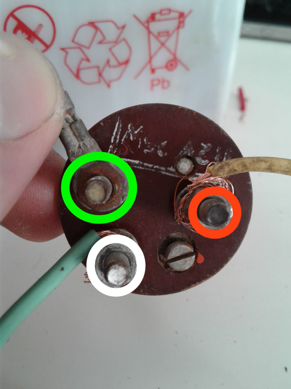

Donc comme vous pouvez le voir sur la photo il y a une vis de réglage et 3 tétons de branchement...
Si je branche le rouge et le blanc (un + et l'autre -ou inversement) : Le courant passe en continue
Le rouge et le Vert (un + et l'autre - ou inversement) : le courant ne passe pas
Le Blanc et le Vert (un + et l'autre - ou inversement) : le courant ne passe pas
Le Rouge et Blanc(ensemble) (+ ou -) et le Vert (+ ou - enfin l'opposé des rouge et blanc) : le courant passe
C'est à s'en arracher les cheveux, voilà que jeune et frais comme un chardon que je suis plein de cheveux blanc bientôt lol Enfin de base Le blanc est relié au fusible et le rouge au comodo
Et le relai lui même n'est pas relié a quoi que ce soit vu qu'il est isolé...
Bon enfin voilà à quoi ressemble le relais une fois sortie de son emballage J'ai reporté les tétons comme vous pouvez le voir

Ah ouais, tout de même, je pense qu'un musée pourrait te le prendre pour l'exposer
Il est vrai que tu risques de te faire des cheveux blancs
Casse ta tirelire, pour 10€ tu peux en trouver un neuf

Consumériste !!Guy et Claudette a écrit :Ah ouais, tout de même, je pense qu'un musée pourrait te le prendre pour l'exposer

Re: Questions technique...
on dirait que le bobinage a eut chaud

C'est pas on dirait, au regard du bobinage bas, il est mort.popov1100 a écrit :on dirait que le bobinage a eut chaud

Change ce fossile par du neuf et passe à autre chose!
