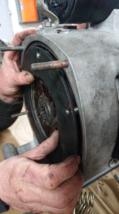

De la à bloquer le kick.
J'en Ai une deuxième boîte on essaye demain.

Voilà apparemment sur quoi ça bute..
Re: Ural m72
Posté : mer. 6 févr. 2019 18:04
Exacte, mais ta photo est bizarre, m'enfin c'est pas ça

Salut à tous,
Bon retour du mecano volant moteur complètement voilé..
On va le changer pour voir...

Resultat c’était bien le VM qui était voilé
tout est assemblé et sa kick !!

Voiler un volant moteur ??????
Merci des explications :o
Re: Ural m72
Posté : dim. 3 mars 2019 22:20
par yanyan50
Je pense à un jeu tellement fort dans le vilo friction sur les parois du bloc..
Re: Ural m72
Posté : lun. 4 mars 2019 04:39
yanyan50 a écrit :Je pense à un jeu tellement fort dans le vilo friction sur les parois du bloc..
j'aurais parié que dans un match volant acier vs bloc alliage, le volant aurait usiné le bloc...
