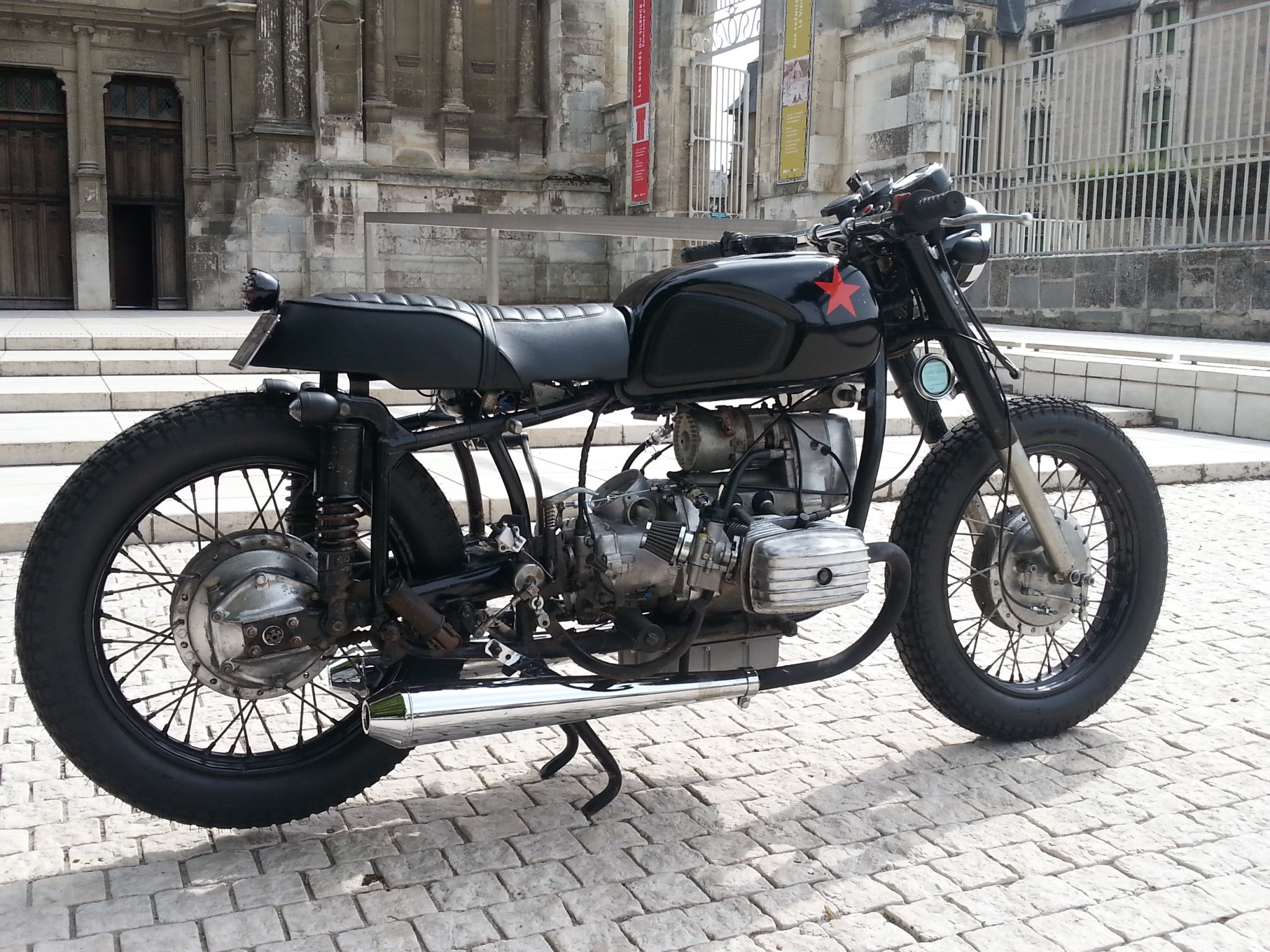

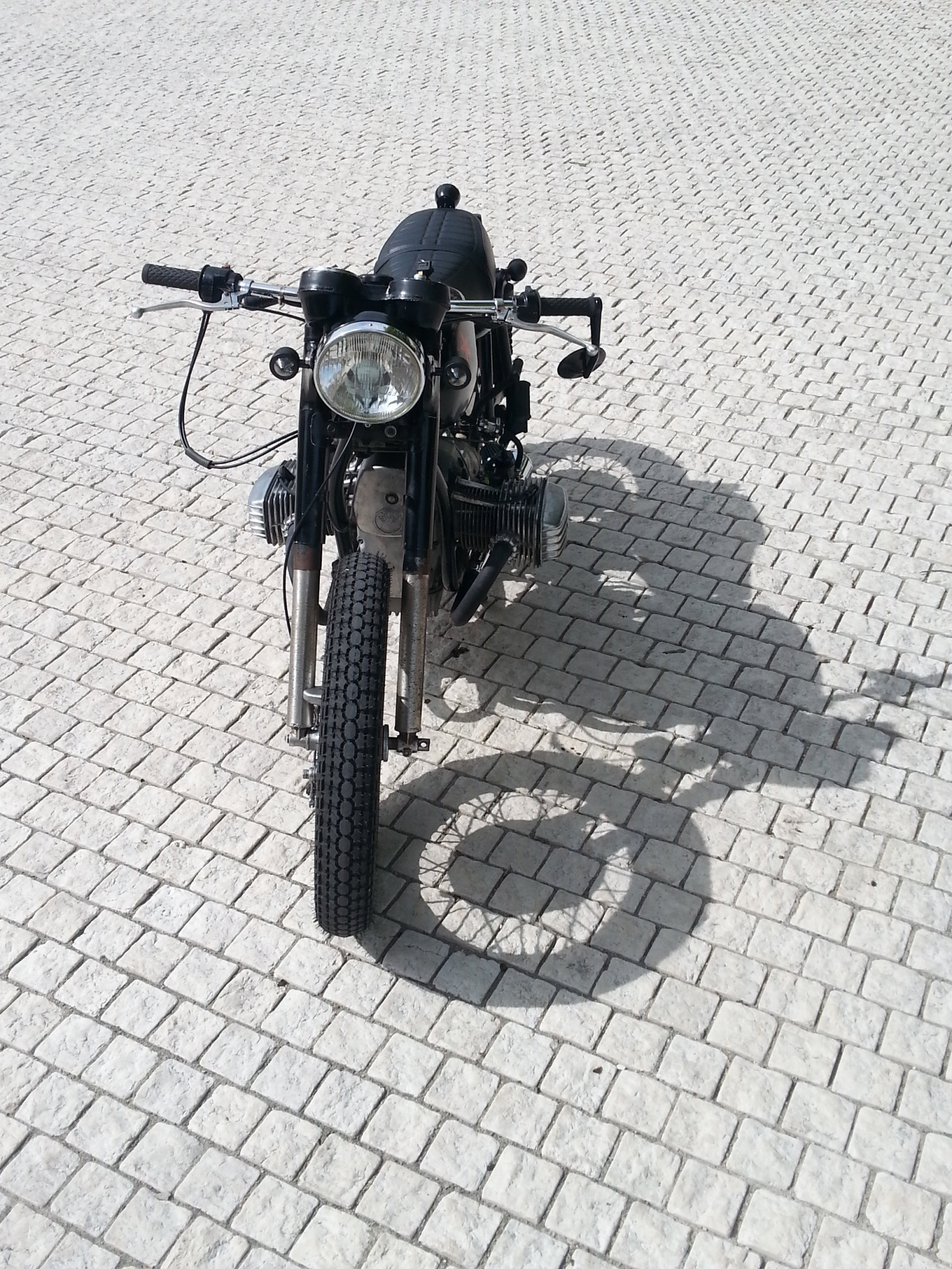

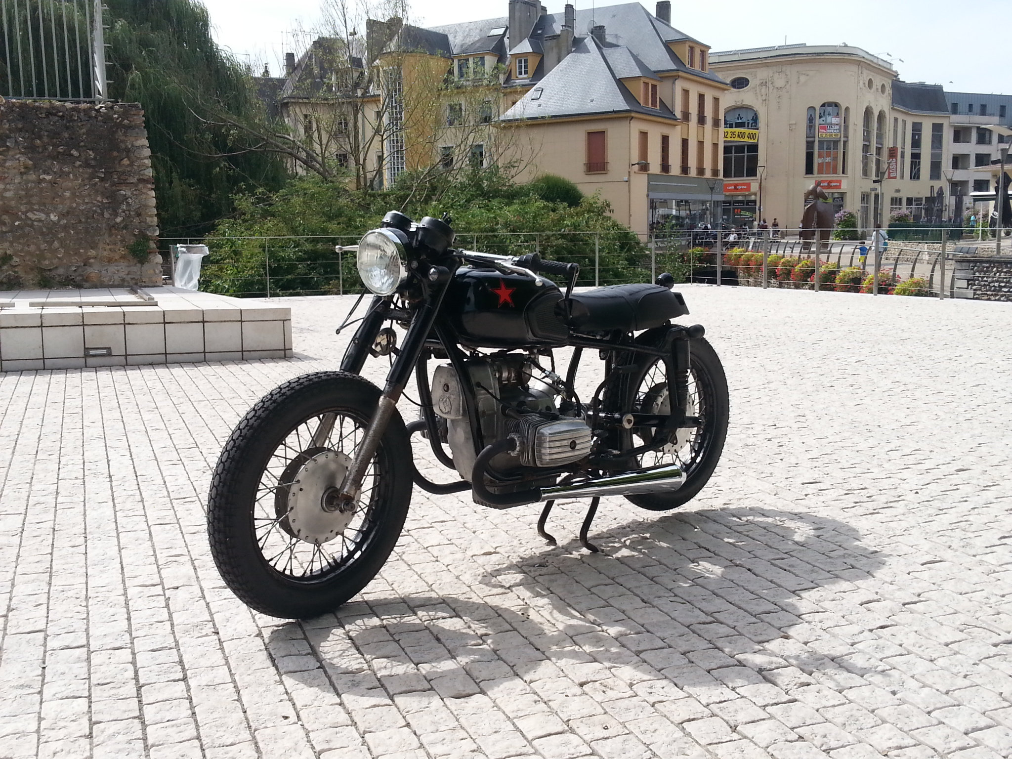

Ca y est, j'ai enfin pu faire une vrai sortie avec mon MT10 !
Après avoir attendu 6 mois pour les papiers, travailler dessus pour la fiabiliser et lui donner un look sympa et avoir un peu galéré avec l'allumage et les carbu, j'ai enfin pu sortir avec, ça fait plaisir ! C'est pas encore génial avec les roues voilées mais j'arrive à rouler avec. Faut se familiariser avec la conduite, les bruits et les odeurs.
Maintenant que la moto roule, la prochaine étape sera de lui mettre le panier et se faire la main en mode 3 roues.
