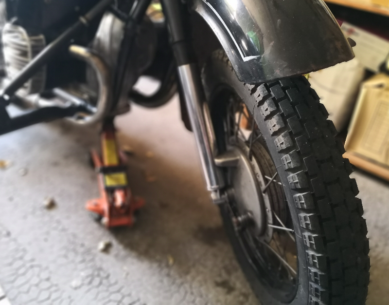

Je poursuis en démontrant la fourche. Il y a une fuite à droite, autant refaire tous les joints des deux bras avec le kit dédié.
Tout d'abord soutenir le moteur...

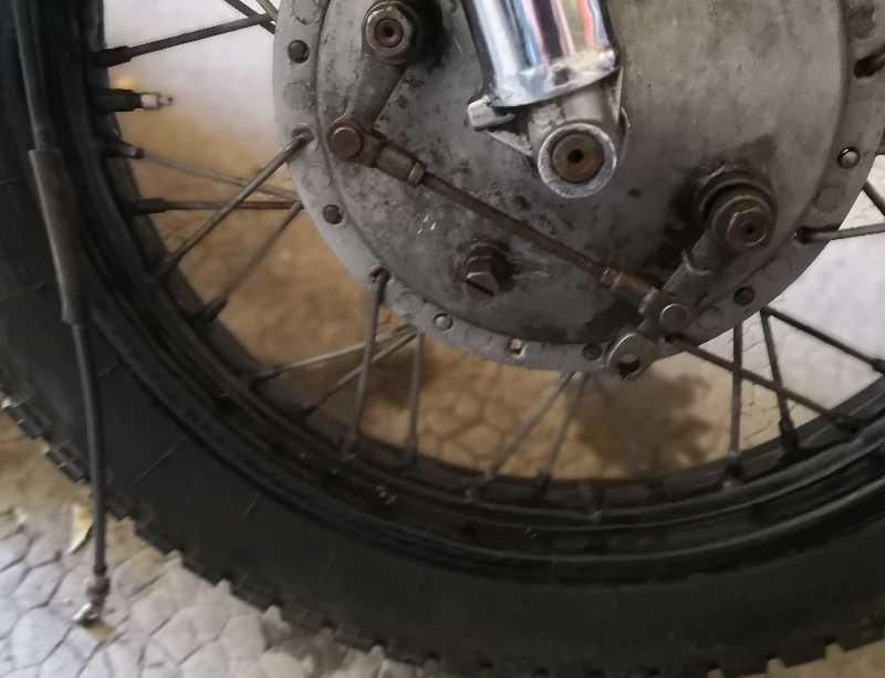

par Jessy
Démonter le câble de frein avant...

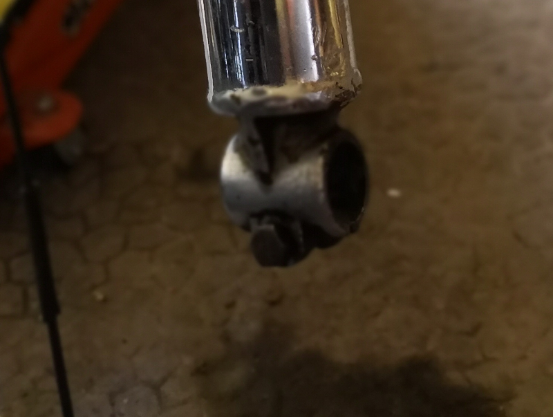

Re: Ptit nouveau en Dniepr MT12
Posté : dim. 29 avr. 2018 20:18
par Jessy
Et enfin ils tombent...
Pour ma part, j'ai du enlever le guidon et la partie supérieure pour aider les amortisseurs à partir avec un maillet pour ne pas abîmer...

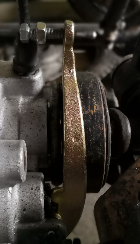

Posté : dim. 29 avr. 2018 20:27
Effectivement la bosse joue beaucoup sur la puissance du débrayage , apres voir sur la machine §
