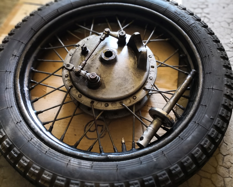

Je poursuis en démontrant la fourche. Il y a une fuite à droite, autant refaire tous les joints des deux bras avec le kit dédié.
Tout d'abord soutenir le moteur...

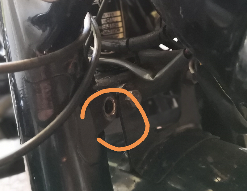

Démonter le câble de frein avant...

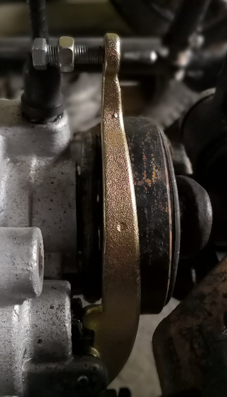

Oter le boulon en bas du bras gauche...

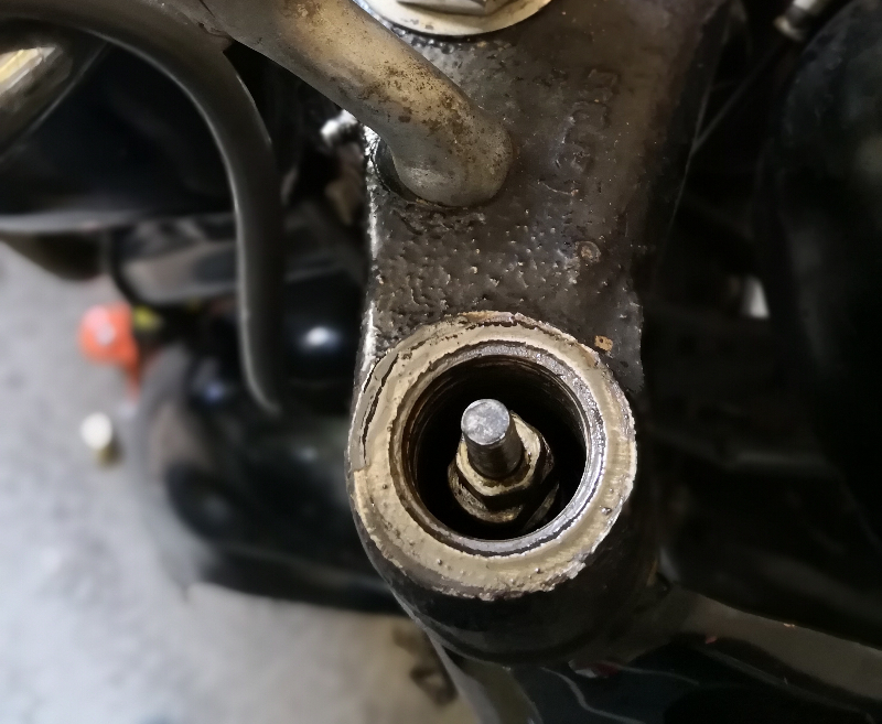

Puis la traverse et la route est tombée !

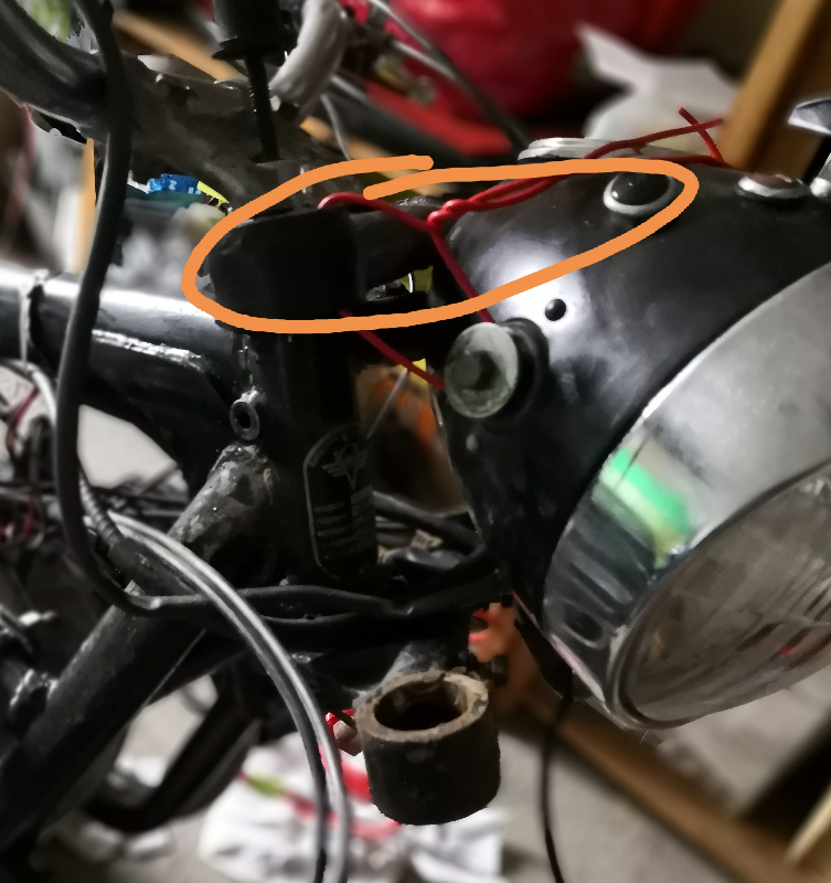

Ces deux boulons...

Puis ceux maintenant les amortisseurs de fourche

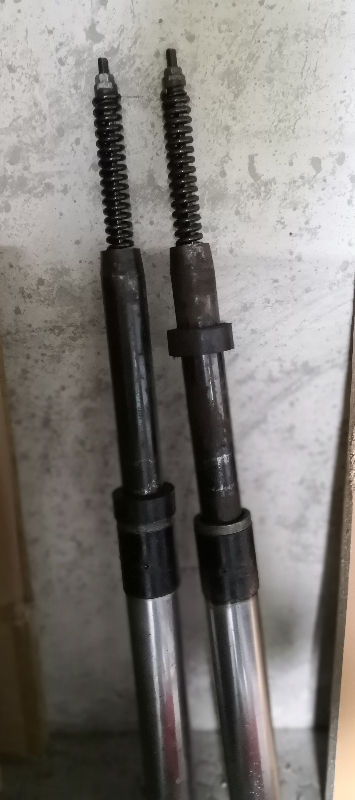

Et enfin ils tombent...
Pour ma part, j'ai du enlever le guidon et la partie supérieure pour aider les amortisseurs à partir avec un maillet pour ne pas abîmer...

J'attends maintenant l'outil spécial pour dissocier les deux bras de l'amortisseur... J'en ai pour ma Harley mais ils ne conviennent pas ! :?
