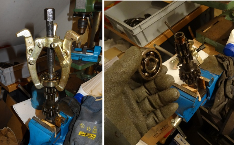

Si tu peux tirer en deux temps, c'est à dire la bague qui se trouve devant le roulement, elle sert de portée au joint spi et emmanchée à chaud.
Posté : ven. 25 nov. 2016 18:21
J'l'ai eu le rascal!
Chauffe + WD40 + Biscoteaux= CLAC!
Refection boite 13.jpg (188.87 Kio) Vu 7162 fois
Tout en même temps. Y compris la bague de T54, là! :mrgreen:

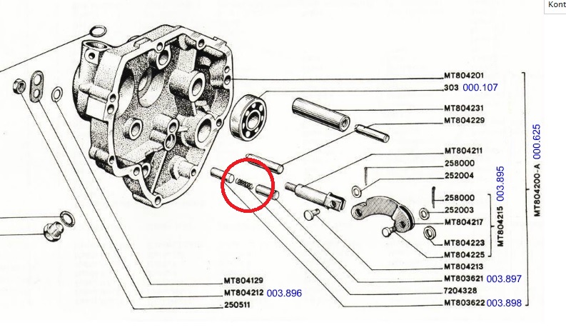

Autre bonne nouvelle. je sais d'où vient le ressort. c'est bien du poussoir.
L'éclaté vient de l'excellent site Oltimergarage.

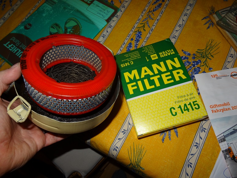

Sinon, j'ai aussi reçu le filtre qui va bien (parce que la paille de fer et l'huile, bof!). Juste à faire sauter la tôle.
Filtre Mann.jpg (254.11 Kio) Vu 7158 fois
Pour le R2087, j'ai aussi adapté un filtre moderne dans le filtre à bain d'huile mais c'était plus sport. Pour ceux que ça intéresse:

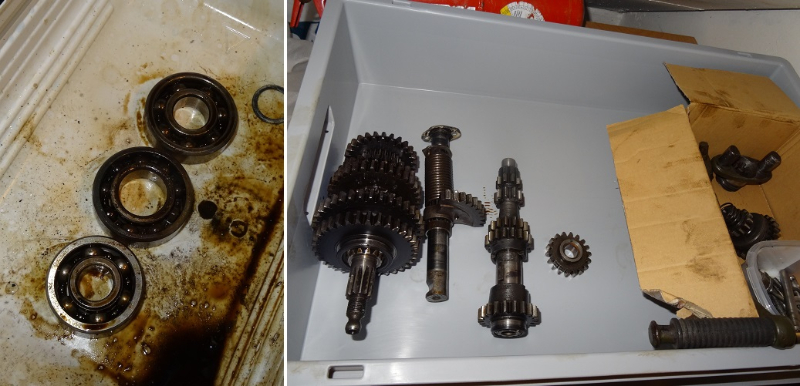

Sous la bague du roulement de l'arbre primaire, il y'a un joint plat et dur. Cela na pas l'air d'un joint torique "cuit".
Joint arbre primaire sous roulement coté embrayage.jpg (129.08 Kio) Vu 7119 fois
Le troisième roulement est sorti sans problème.
Refection boite 14.jpg (435.43 Kio) Vu 7119 fois
Ca fait trois roulements de sortie et la pignonerie est déposée. On avance, on avance.
