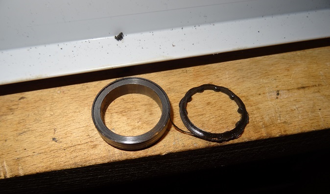

- Messages : 5513
Sous la bague du roulement de l'arbre primaire, il y'a un joint plat et dur. Cela na pas l'air d'un joint torique "cuit".
Le troisième roulement est sorti sans problème.
Ca fait trois roulements de sortie et la pignonerie est déposée. On avance, on avance.
