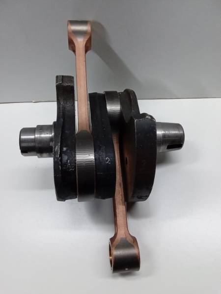

le retour du vilo - 1
Alors que personne n'y croyait plus, tout comme le beurre en branche, l' Arlésienne ou la roue carrée, le revoila !
Il est, comment dire, "bizarre", car composé de pièces d'origine différentes...
Voici la distribution des éléments :
Les joues AV , Milieu et AR sont de chez KMZ en 1963
Les manetons, rouleaux et bielles sont de chez DUELLS en 2024

On y voit les repères avant démontage, fait par le M de l'art.
photo des repères
Je ne sais pas trop si ce mixte à la "frankestein" va bien s'entendre ... :roll:

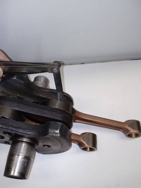

Pour les bielles, le jeu radial est bon, pas de clac clac comme dans l'ancien (c 'est normal qu'il soit bon, car bielle + rouleaux +
manetons sont neufs).
Par contre le jeu axial des bielles m'inquiète un tantinet. Sur les bmw R71 et la MT12,
le jeu théorique est de 0,04 et 0.14 mm.
Et moi, sur mon assemblage, j'ai carrément 0,40 ! Ca fait beaucoup. :!:
L'homme de l' art me dit que c'est normal, car il est tenu par certaines pièces de l'assemblage, et que sur ces moulins qui
tournent peu vite, cela est classique....
jeu axial relevé à la jauge d'épaisseur
J'ai fouillé un peu, et j'ai trouvé que sur certains 4 cyl WV a plat ( les coccinelles), le jeu montait à 0,45 .
Si des gentils membres ont un vilo de KMZ dans leurs affaires, leur serait il possible de mettre un jeu de cale,
par ici, comme sur la photo entre la joue et la bielle, pour voir ce qu'il trouvent ? Merci de votre aide de "mesuration".
nb : ca me rappelle la phrase d'un homme politique qui avait déclaré " je suis pour l'égalité des sexes et je prendrais moi meme les mesures" :D :D
Il a de la chance j'ai oublié son nom ...
Allez, la bise en attendant :)
Posté : mer. 9 oct. 2024 11:37
Ne te casse pas trop la tête, ton vilo me plait bien et s'il a été réassemblé par un pro, il doit être bon.
Et ne compare pas une fabrication allemande avec ton Dniepr, le jeu axial est vraiment nécessaire voir obligatoire, car si le cylindre n'est pas bien à sa place, le jeu compensera
Posté : mer. 9 oct. 2024 12:07
Sur le moteur de coccinelle c'est différent, les bielles sont montées sur coussinets et ce jeu est normal. Sur mes Ducati montage également sur coussinets il y a également beaucoup de jeu latéral à la tête de bielle (côté vilebrequin).
En revanche sur un vilebrequin Ural d'occasion que j'ai en stock donc même montage de tête de bielle sur roulement à rouleaux je mesure 20 centièmes.
Je suis assez d'accord avec les conclusions de Guy, sur ces pétoires il vaut mieux du gras plutôt que ça coince à vouloir faire trop serré.
