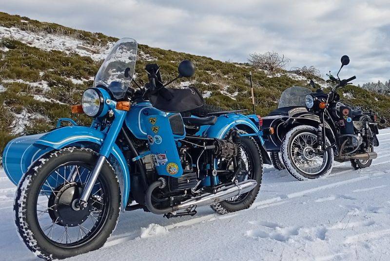

J'aime bien ces tôles de protection, c'est léger et très efficace l'hiver.
Sur nos deux sides, on les installe chaque année de novembre à mars.

Les tôles de protection sont certainement faites pour protéger le pilote, mais peut-être également pour refroidir le cylindre, vu l'inclinaison, le vent est dirigé vers le cylindre, vrai ou faux ??

Je n'ai rien vu dans la doc à ce sujet mais oui c'est l'impression que j'ai. On pourrait les garder toute l'année mais c'est quand même très moche
