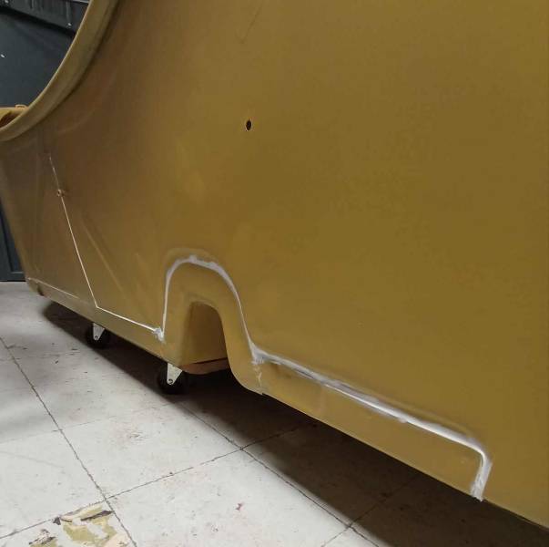

C'est sur que quand il y a trop de taf ça ne vaut plus le coup on trouve des paniers de Dnepr en état correct assez facilement.
Ça y est les joints polyuréthane sont terminés.
Prochaine étape le mastic de finition au pistolet.

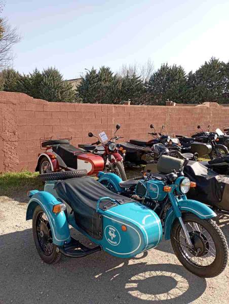

Posté : jeu. 27 juil. 2023 20:35
Un léger retard dans la tenue de ce post désolé 🙃
La moto et le side vont bien, bientôt 3500 km hors taxes car avec le pont long 9/35 il faut rajouter 18/100 😏
En solo, la moto est vraiment sympa.
Seul petit souci depuis la remise en route, 10 minutes en carafe au bord de la route, le rotor de l'allumeur qui s'était dévissé et donc l'allumage s'est décalé, facile à trouver, facile à réparer.
Le pont long va nickel pour la moto solo, et sur le plat en side. En revanche le moteur est à la peine en montagne.
Pour arrêter de galérer pour atteler et dételer j'ai fini par me faire un petit chariot et franchement ça change la vie 🙂
Bonne route à tous ✌️
