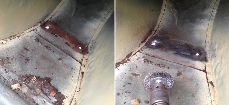

Pour ma part, histoire que le fiston ne freine pas avec ses baskets neuves dans un futur proche, j'ai du travailler et traiter un peu à l'intérieur du panier.

C'est sur que la couleur bleue pardonne plus qu'un noir brillant et puis il ne faut pas que nos vieux tromblons brillent trop c'est pas le genre de la maison.
Vu la qualité de fabrication du panier Dnepr j'ai eu peur que la corrosion ne s'infiltre entre les tôles.
Après le traitement à l'acide phosphorique et l'apprêt chromato-phosphatant j'ai commencé l'application d'un fin cordon de mastic de carrosserie qui reste souple et qui peut être peint.
C'est long mais je pense que ça vaut le coup.
A suivre ✌️

Ben oui, comme si elle sortait d'une chaine moderne, quoi... :mrgreen:
Tu as bien raison: remettre en état une fois c'est plaisant, mais refaire un truc qu'on avait déja fait et qui s'est dégradé, ça saoule, alors autant le faire à fond et comme il faut.

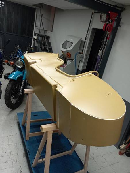

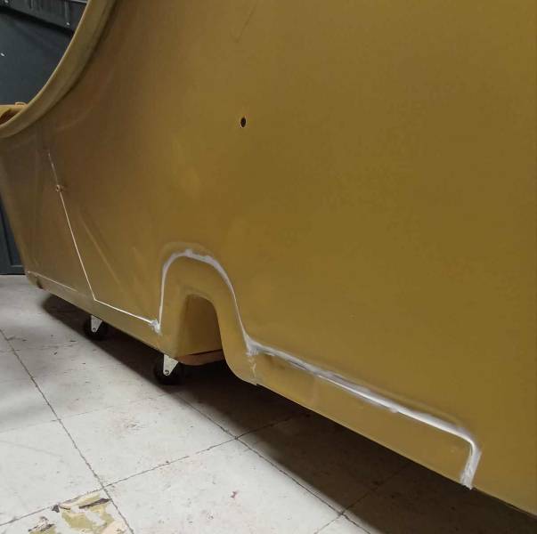

Ça y est les joints polyuréthane sont terminés.
Prochaine étape le mastic de finition au pistolet.

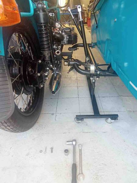

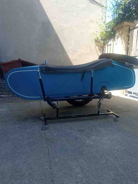

Pour arrêter de galérer pour atteler et dételer j'ai fini par me faire un petit chariot et franchement ça change la vie 🙂

Combien de temps prend l'opération d'attelage ou de déaccouplement?
