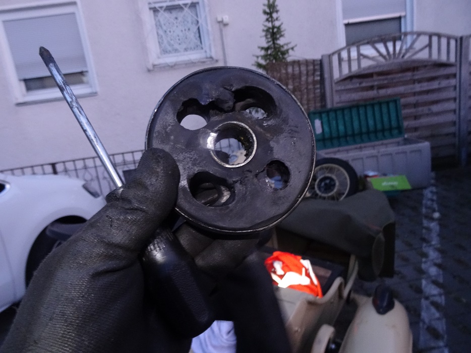

Superbe.
Par contre ton Hardyscheibe (ou flector en francais je crois), n'est pas assez engagé Il ne va pas faire long-feu.
Le mien au bout de 2.000-3.000 km avec le même "réglage".
