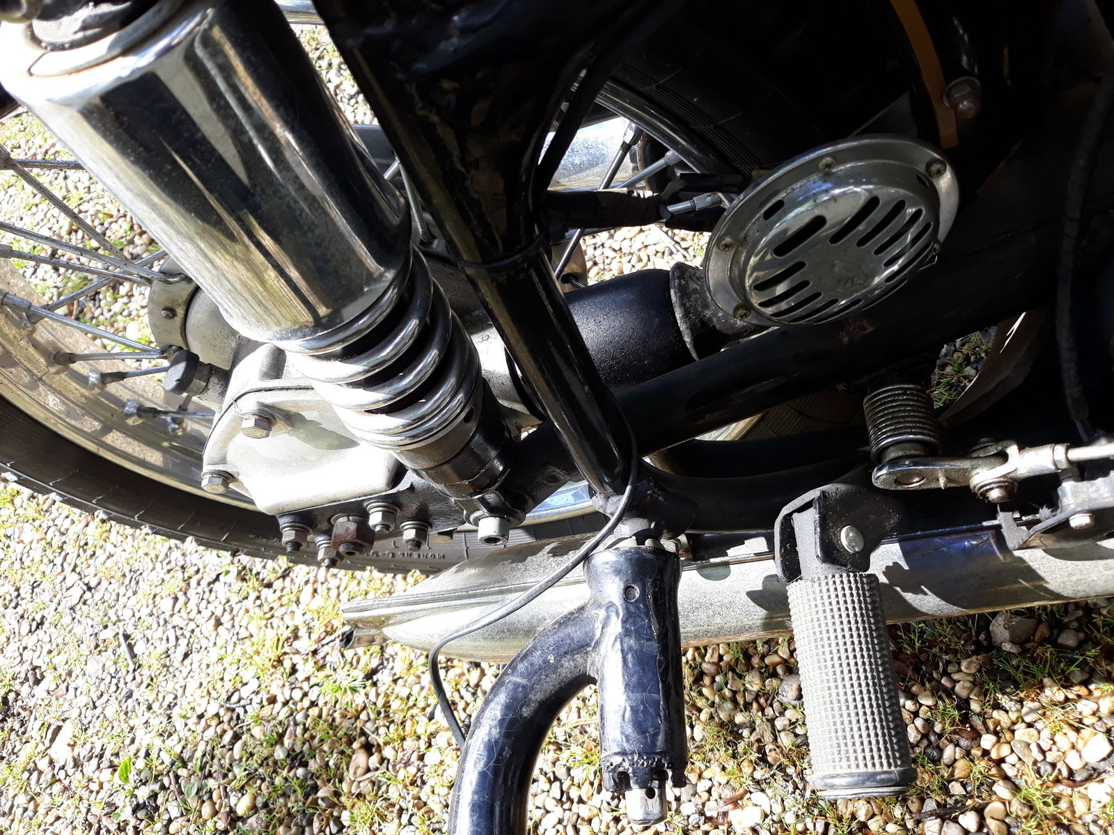

- les amortisseurs arrières sont trop longs et rehaussent la moto, mais ce n'est pas évident de le savoir à l'avance... il paraît que les modèles vendus chez Ural Zentrale sont parfaits (60 € pièce).

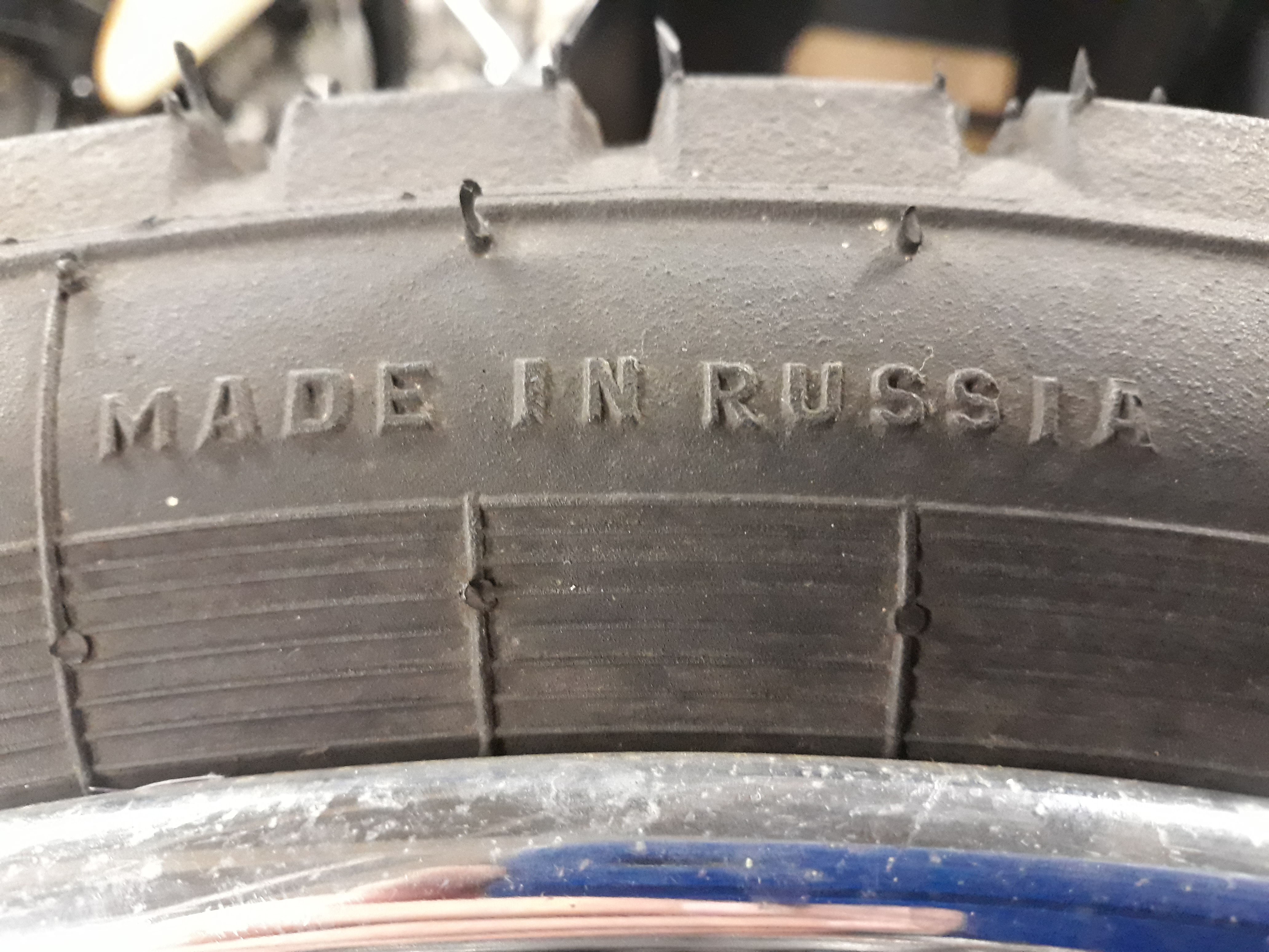

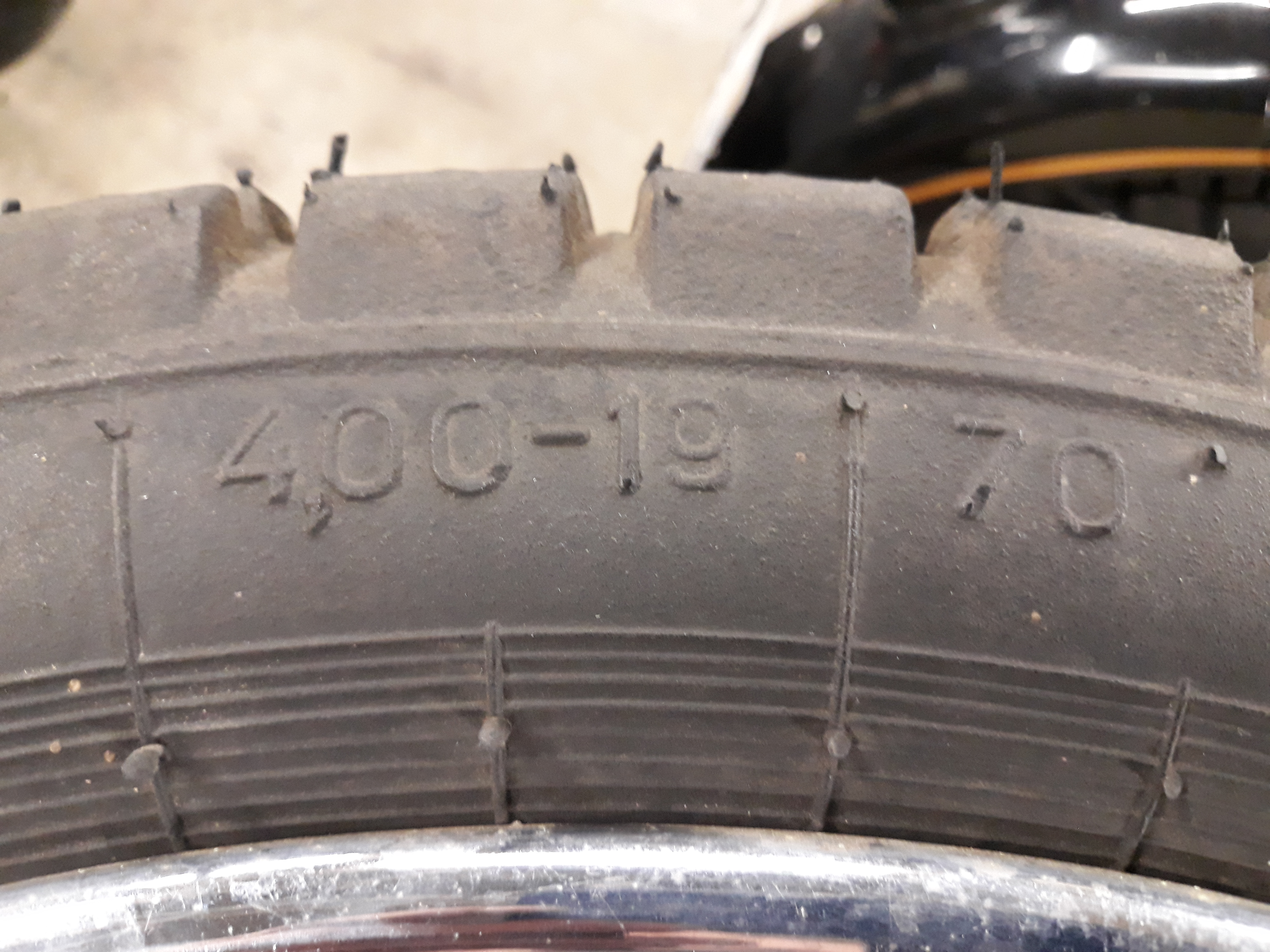

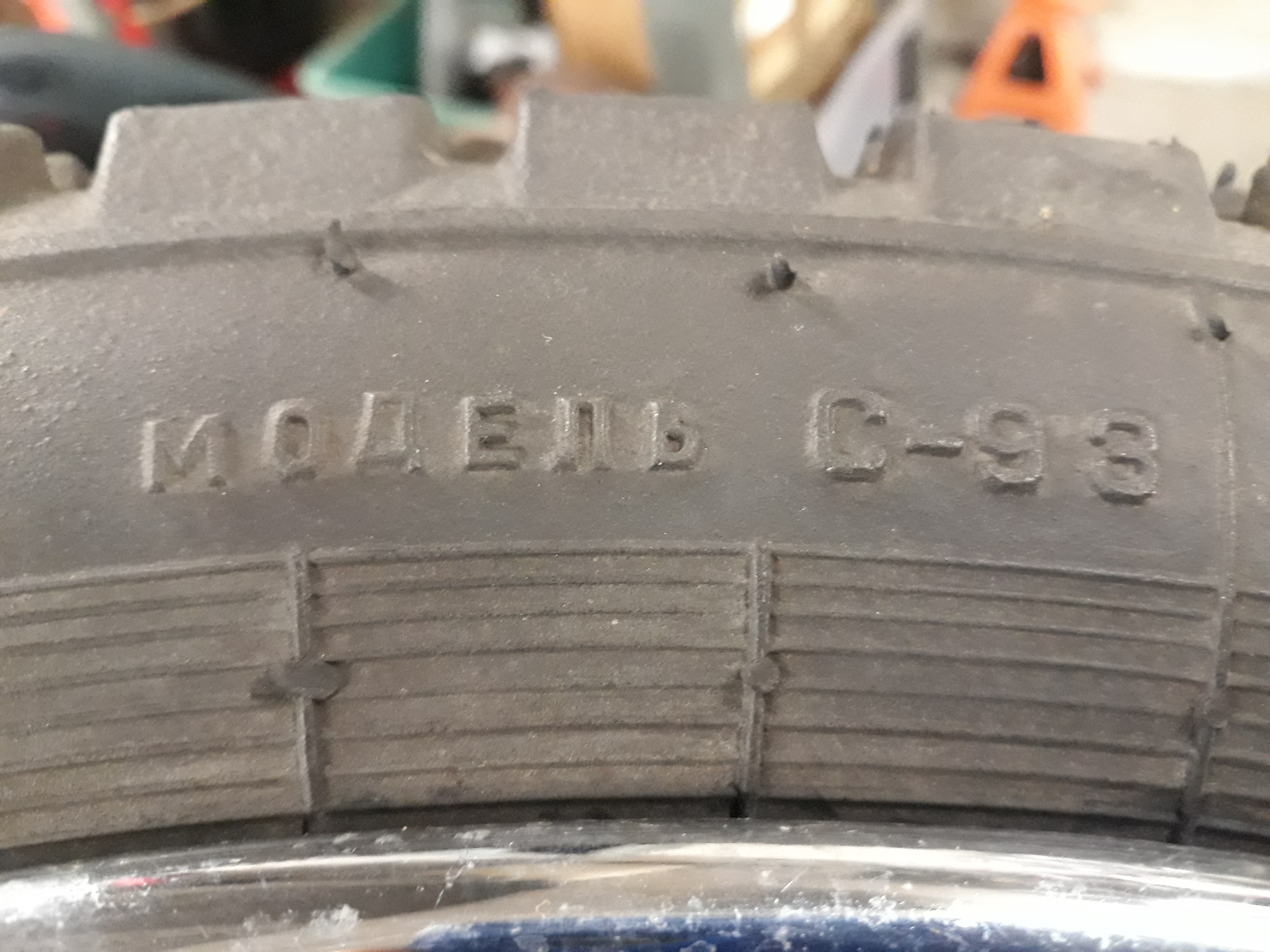

- quel est le modèle de pneus, des Avon ?

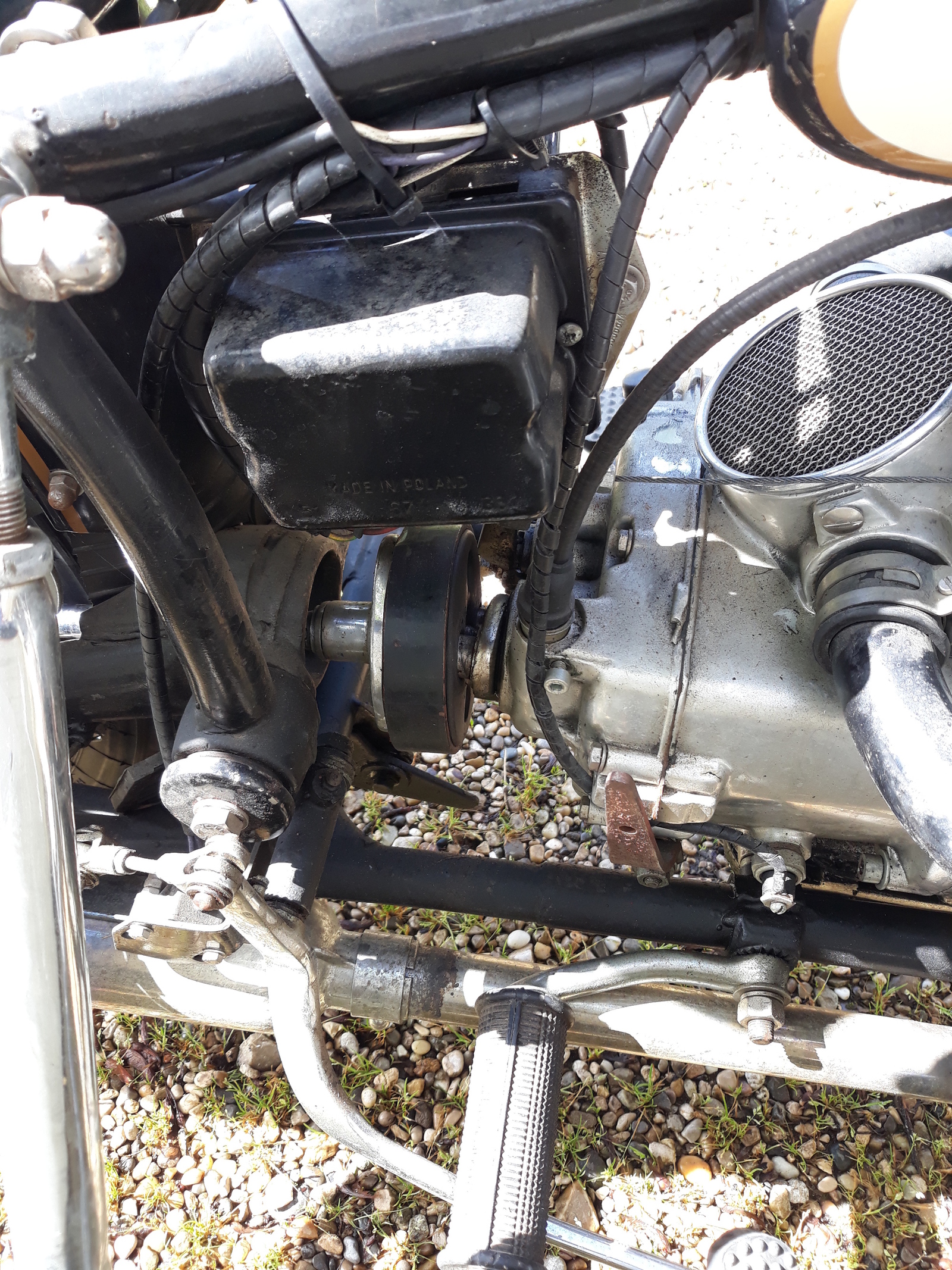

- ce régulateur avec sa belle inscription "made in Poland", fait tâche.

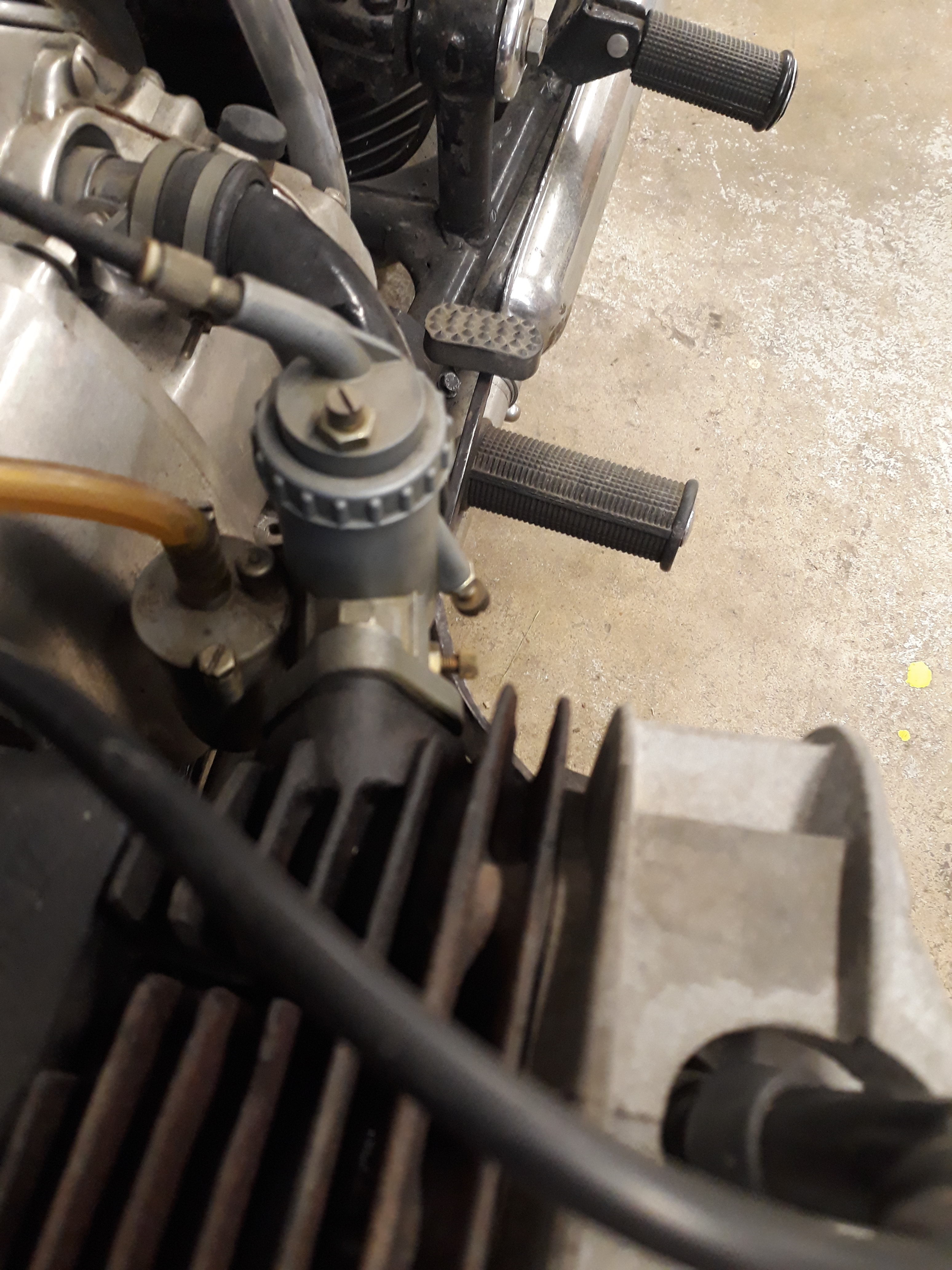

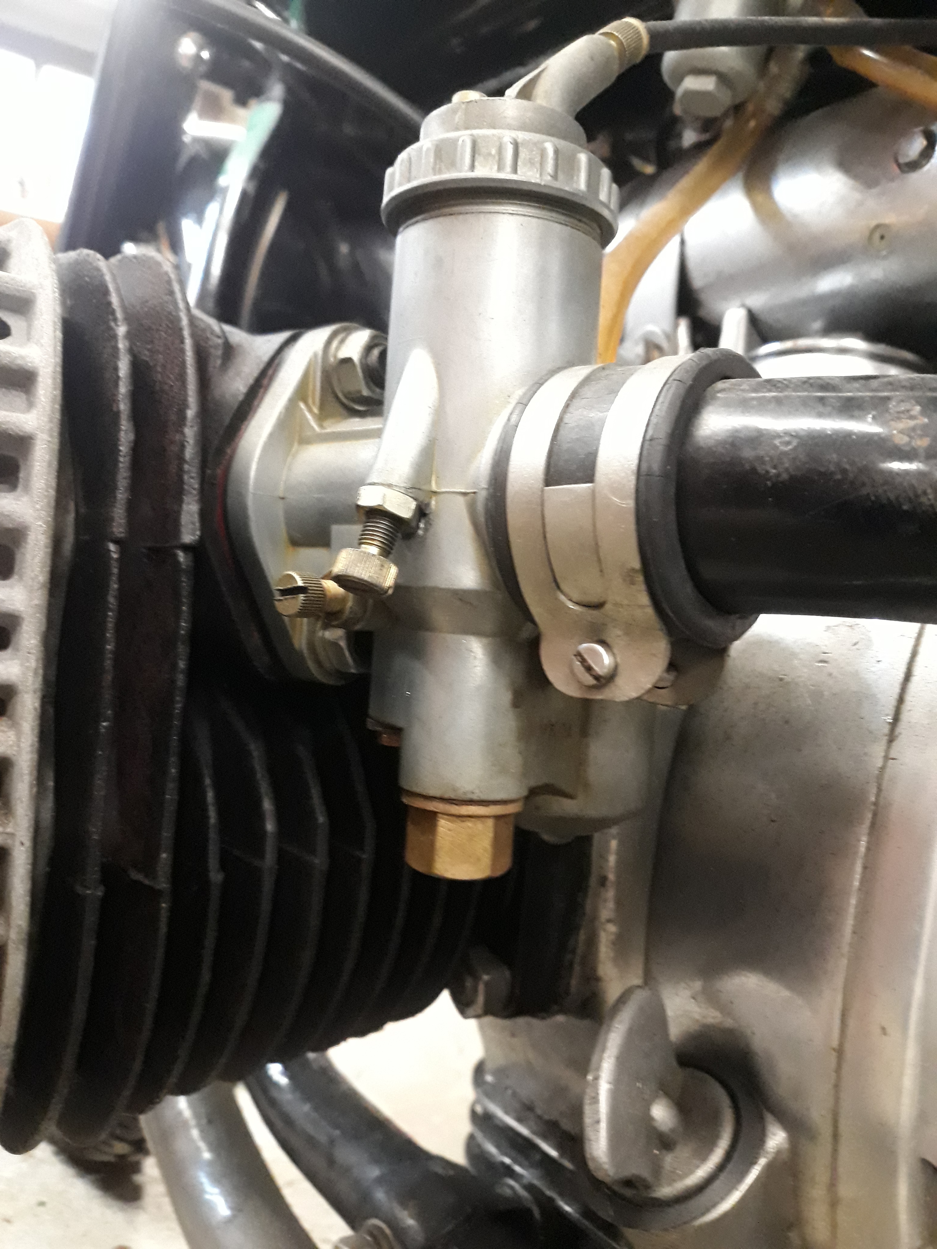

- les carburateurs sont des K37 (ou des copies chinoises), modèles normaux des M72.

-Amortisseurs achetés neufs il y a 10 ans par l'ancien proprio (je vais fouiller les factures pour savoir leur provenance).
- Pour les pneus, j'envoie des photo avec ce qui est écrit dessus en russe.
- Régulateur à changer donc. A ce propos, faut que j'achète une batterie, je reste en 6v ou c'est possible de passer en 12v (modifs dynamo ?) ?
- Carbus copies chinoises effectivement. Il parait qu'ils ne permettent pas de tenir le ralenti suivant l'ancien proprio.

Pour les pneus, changés il y a 10 ans environs

Les carbus chinois :
