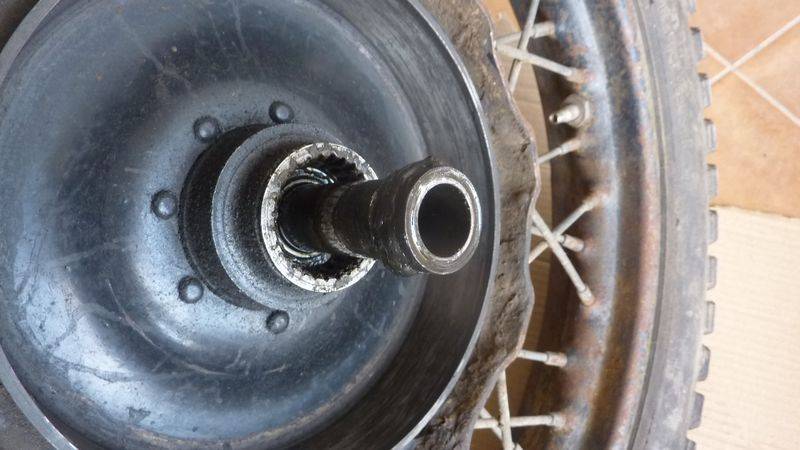

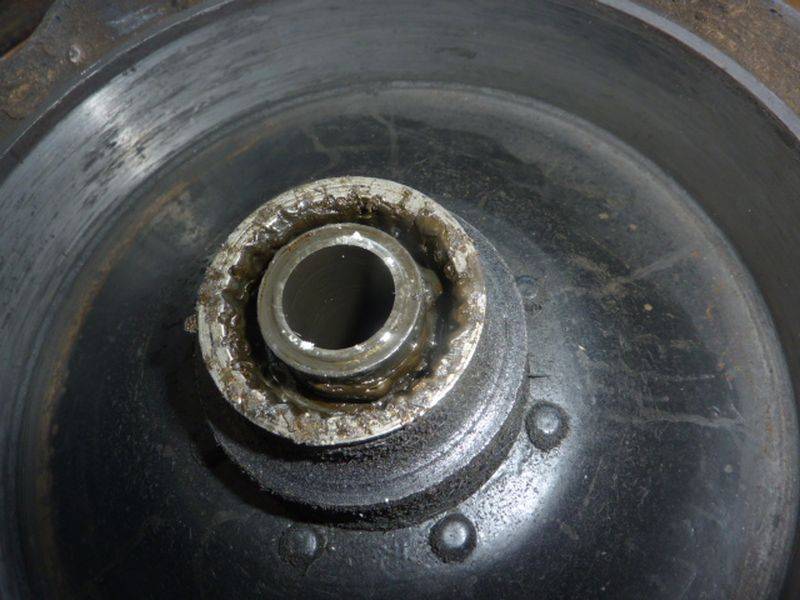

dans cette roue, on distingue le manchon côté écrou, en butée sur la bague.
pour ceux qui ne suivent pas, ce manchon ramène le diamètre de l'axe en 20, au lieu des 25 mm des roues "nues", (25 mm car le side est en 25mm).
on voit bien le manchon épaulé côté tambour
j'ai essayé gentiment avec la clé à ergot... mais non

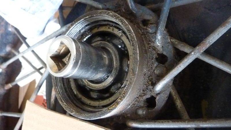

il a fallu utiliser les grands moyens
sous le couvercle, on trouve une douille qui vient en appui sur le roulement.
puis on tape avec une douille côté écrou de roue et le manchon sort facilement.

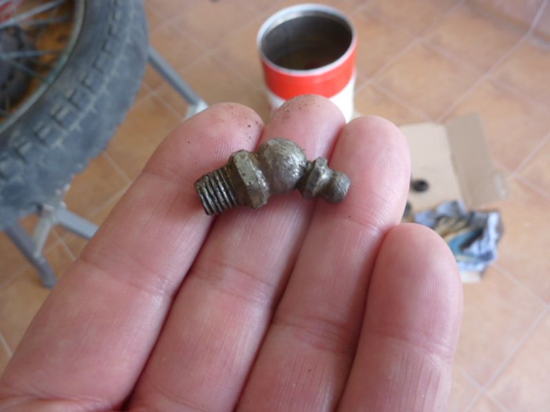

Le premier est tombé, mais le second coince et se met en travers. Pourquoi donc ?
Parce que ça ...

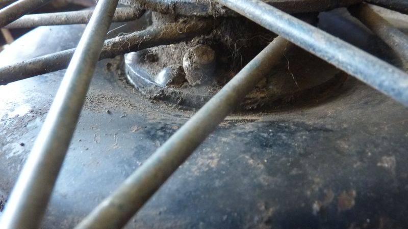

et c'est quoi cette vis qui dépasse ? Ah, ben c'est un graisseur... Balèze, et traversant...
Re: J'M72
Posté : sam. 8 mai 2021 23:41
Et bien sûr, super facile à aller chercher, au milieu des rayons.
Mais bon je l'ai enlevé, et ensuite tout s'est bien passé.

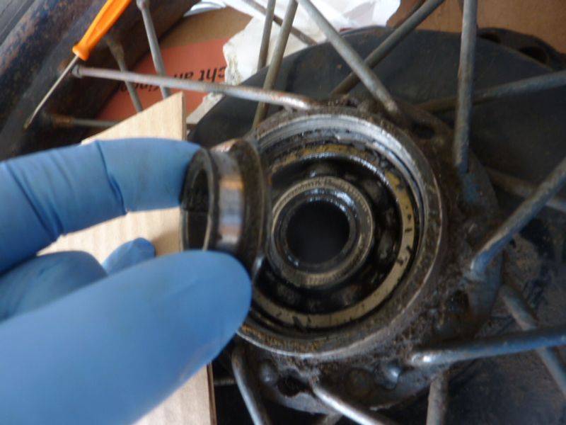

voici une photo de l'empilage complet (sauf le couvercle côté écrou de serrage).
vous voyez cette pièce au premier plan à gauche ?
Re: J'M72
Posté : sam. 8 mai 2021 23:47
c'est la fameuse coupelle avec son joint feutre, elle est a cheval sur l'épaulement ?
Re: J'M72
Posté : sam. 8 mai 2021 23:49
c'est une double coupelle avec un joint de feutre à l'intérieur, et je ne sais absolument pas à quoi ça sert.

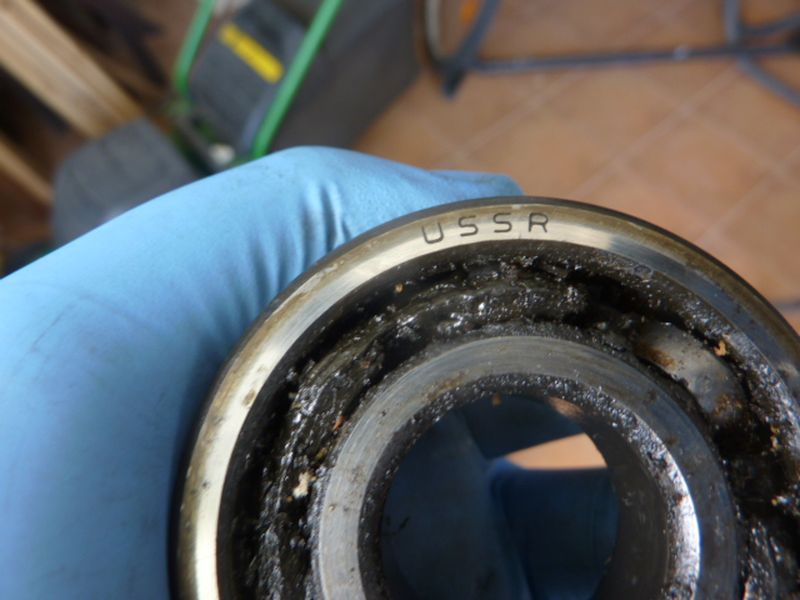

j'ai oublié de préciser que les roulements sont russes

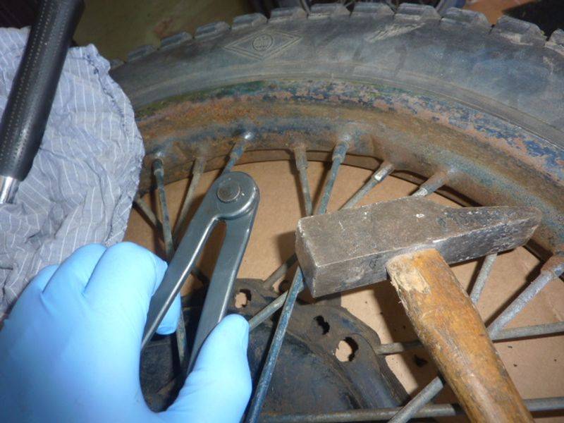

puis je suis passé aux pneus et ça a été la cata, les démonte pneus se sont tordus (de rire, sans doute), comme du chewing gum.
je me suis fait chier comme un rat mort pour arriver à découper un pneu.
Ensuite j'ai trouvé une autre méthode; découper le pneu au cutter au raz de la jante, des deux cotés. Après le cable sort facilement au démonte pneu.

tartempion a écrit :c'est la fameuse coupelle avec son joint feutre, elle est a cheval sur l'épaulement ?
non, pas à cheval, à l'intérieur.
coincée entre le bout des cannelures et le roulement.
Conclusion:
la roue de secours n'a pas de manchon monté.
j'ai donc deux roues avec manchon et 2 roues sans (dont la roue de secours).
