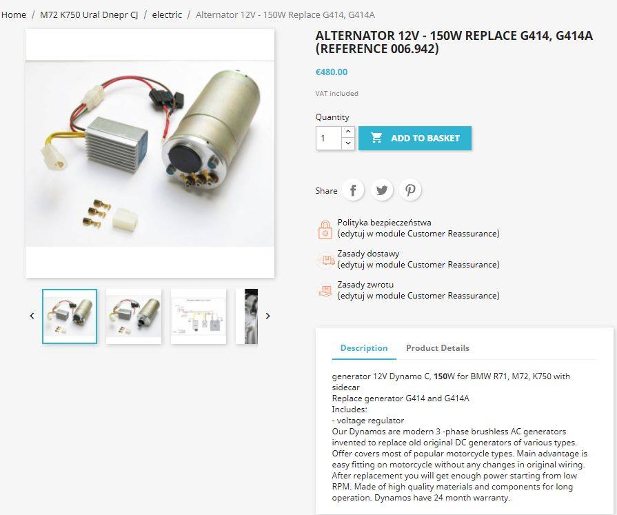

martial a écrit : ↑lun. 11 oct. 2021 13:51 Bonjour
Je vais passer en 12 volts c est décidé
Je vais aussi mettre allumage électronique
Quel amperage pour la batterie svp ?
Bonne journée
Et changer ta dynamo.
Ne jette pas ton vieil allumeur à avance manuelle, des fois que tu en aies besoin dans quelque temps... :mrgreen:

Re: Présentation
Posté : mar. 12 oct. 2021 05:10
par martial
bonjour,
quel est le piège du 12 volts svp ?
visiblement il y a soucis mais à quel niveau ?
tout est en vente chez Oldtimer et cela me semble un bon fournisseur.
Re: Présentation
Posté : mar. 12 oct. 2021 07:49
Le piège du 12 V?
Il n'y en a pas vraiment, sis ce n'est que tu n'en as pas l'usage (à part pour charger un smartphone ?).
En revanche, l'allumage électronique est inréglable en statique.
La procédure (en russe) t'indique comment le caler au PMH, mais ensuite tu dois faire tourner le module pour décaler l'allumage et l'amener à 6° d'avance (bon courage...).
Le système de fixation de la "cloche" en bout d'AAC est ... perfectible :mrgreen:
Enfin, le modèle que tu montres en photo n'est pas le bon pour un moteur K750/M72 (il faut une fine cloche en tole emboutie, et couleur zingué bichromaté).
Plus globalement, la qualité n'est pas du niveau de ce que tu peux trouver pour les voitures, avec la star "123".
