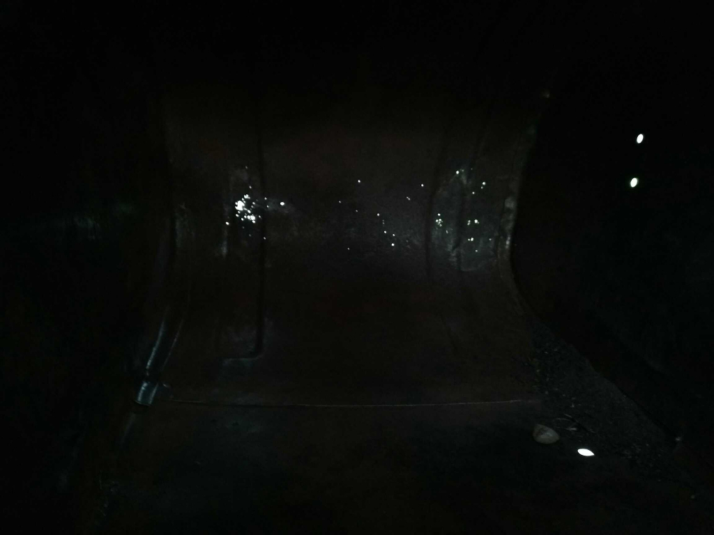

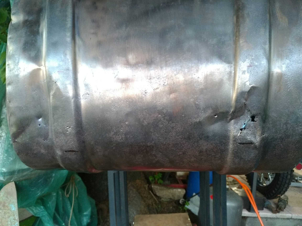

Quelqun a t'il deja appliqué le bon vieux rustol sur un panier de side et bouche les trous ensuite avec de la résine epoxy + fibre de verre ?
Re: Nouveau
Posté : dim. 27 déc. 2020 17:39
Pour avoir utilisé le rustol et la résine, je dirais qu'il vaut mieux mettre directement la résine sur la tôle ou plutôt syntofer, mais tout ça sur une tôle trés propre.
Le rustol reste toujours un peu gras
Re: Nouveau
Posté : dim. 27 déc. 2020 17:54
par Papy Beaujolais
S'il y a 3 ou 4 trous, la résine et la choucroute ça marche bien, mais si c'est de la dentelle........faut remplacer des bouts de tôles par du neuf.
Je ne pense pas que ton passager apprécierait de courir à côté de toi, dans le panier.
Re: Nouveau
Posté : dim. 27 déc. 2020 18:23
tu pourras mettre tous les inhibiteurs de rouille que tu trouveras, la rouille , enfermée sous une stratification, continuera son œuvre.
pour un pis-aller provisoire, ça le fera, mais tu ne feras pas des miracles et si c’est pour le plancher du panier, ton passager , en montant finira par passer à travers (à l’arrêt, c'est un moindre mal, il te reste la selle derrière.... :D )
Re: Nouveau
Posté : dim. 27 déc. 2020 19:32
par trotro 60
Tout est relatif ... Ce n'est pas de la dentelle, juste quelques corrosions perforantes dans les angles inferieurs du panier . Apres je ne me suis pas penché plus que ca sur celui ci . Pour l'instant il est demonté, au sec , et vu le poid du bestiaux, il doit encore avoir de la tole. Je pense qu'il me faut deja bien le nettoyer, gratter pour voir a quel point la rouille est arrivée . Si vraiment elle est trop avancee, je passerai des nouvelles toles en soudant ou reprenant des parties saines . Et de toute facon je ne roulerai jamais avec une passoire pour passager .
J'ai le souvenir de ma 2 éme camionette, bas de caisses hs = tole rivetée . ca a tenu quelques années .... il n'y avait pas de ct .
Re: Nouveau
Posté : lun. 28 déc. 2020 08:54
par Gruobel
Il faut décaper la tôle pour vraiment faire apparaître les dégâts.
Et si tu trouves "une belle nuit étoilée", le rustol et le Sintofer ne seront pas très efficaces.
Vaut mieux passer par là.
Re: Nouveau
Posté : lun. 28 déc. 2020 08:58
par Gruobel
Pour essayer d'obtenir des tôles saines, solides, et qui vont durer longtemps.
Un conseil ne te disperse pas, la baignoire est vraiment le truc a bricoler en dernier.
