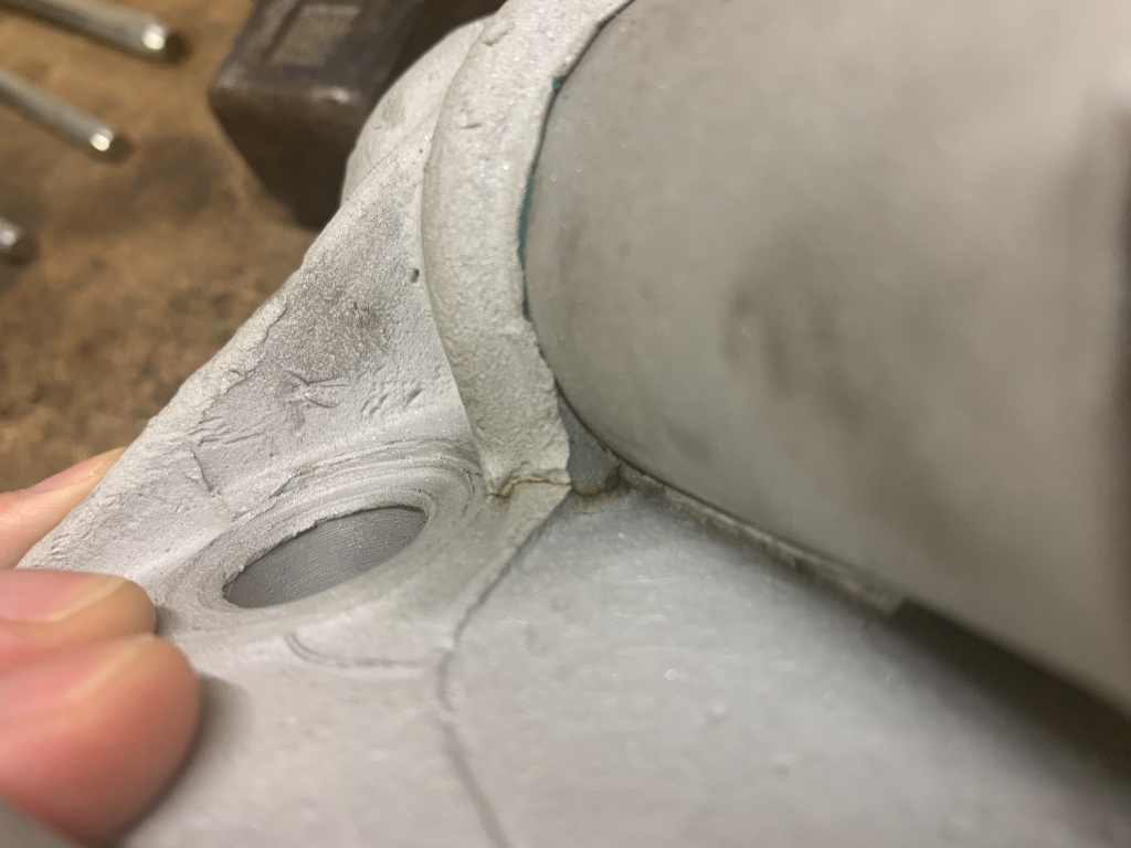

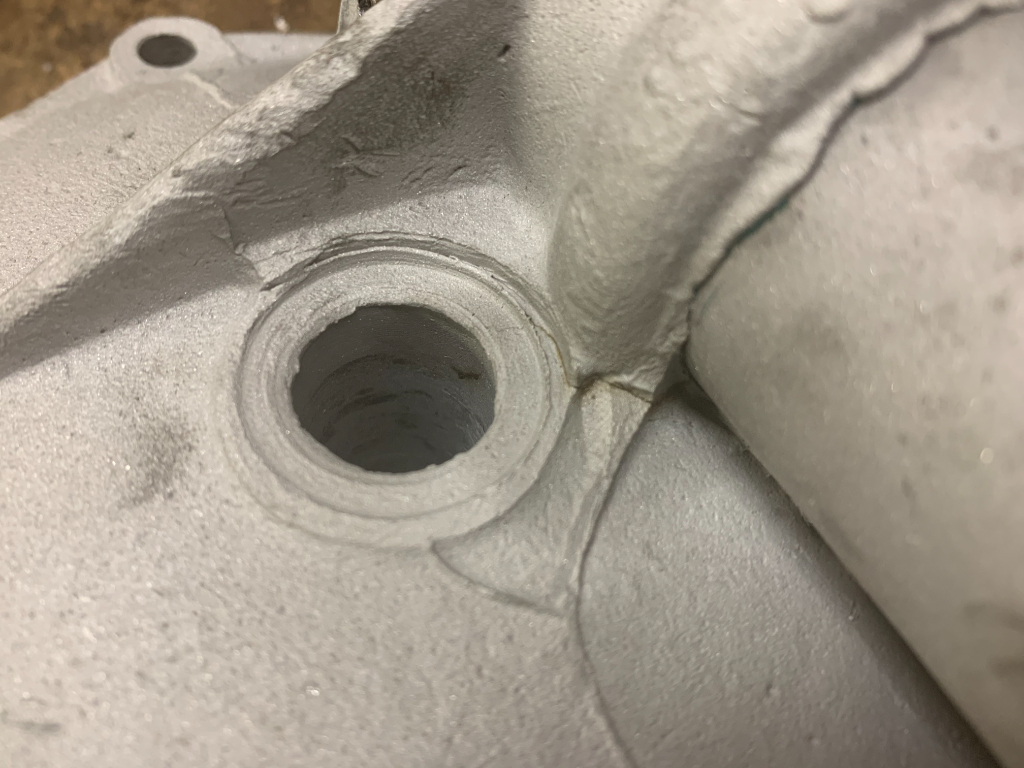

J'ai une amorce de rupture sur mon carter de pont. Au niveau de la jonction avec le support de suspension. On la voit bien sur les photos en agrandi.
C'est grave comment d'après vous ? Je pars à la recherche de quelqu'un sachant souder l'alu ou d'un autre carter ? Je laisse tel quel ?

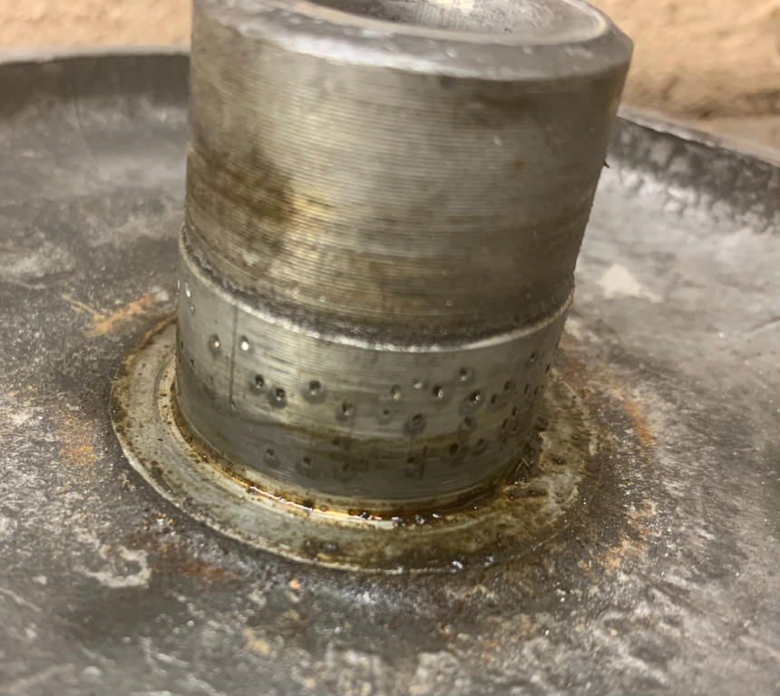

J'ai aussi ça. Des particule d'acier qui se seraient incrustées dans l'axe du roulement ?
Posté : mer. 8 sept. 2021 12:34
pour tes particules, , ça ressemble plus à des coups de pointeau destinés à rattraper le jeu de la cage inter du roulement
un autre mode de réparation consistait en un moletage de la portée
pour ta fêlure ou amorce de rupture, dans l'alésage ?
je ne vois qu'une fonderie dégueulasse qui aurait pu prendre un coup d'alésoir si il y avait assez de matiere
Posté : mer. 8 sept. 2021 12:37
Salut Nel,
pour le carter, je tenterais la réparation, ou le remplacement si impossible, tout en essayant de ne pas me retrouver avec une chinoiserie en échange :mrgreen:
moi sur l'axe du roulement j'ai une strie qui me semble faite pour faire circuler de l'huile.
je ferai une photo prochainement.

tartempion a écrit :pour tes particules, , ça ressemble plus à des coups de pointeau destinés à rattraper le jeu de la cage inter du roulement
Ahhhh ! Ça se tient oui. Je verrai ce que ça donne au remontage.
J'aime bien cette théorie. Je vais essayer de m'y conforter :mrgreen:

Le carter est parti à la radio. Comme cela je serai fixé.

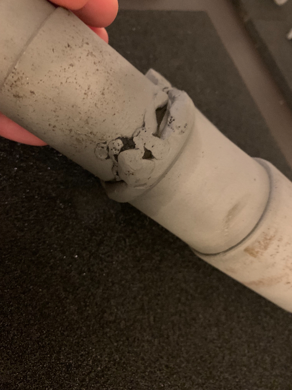

Il y a des soudures encore plus grossières que le reste. Est-ce une réparation ?

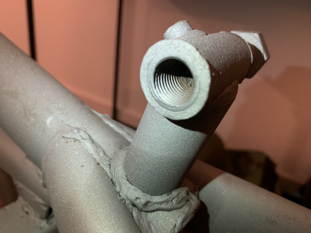

Et enfin, les supports de selle semblent avoir été modifiés. J'ai une douille filetée, diamètre interne de 12,80mm, qui condamne le graisseur.
Quelqu'un pourrait détailler ce qui doit normalement être à la place de cette douille filetée ?

je crois que j'ai aussi une douille, mais "flottante" au niveau de la tige de selle.
je regarderai les dimensions, et si elle sort.
ton support de suspension arrière est en effet bien "mascagné", comme on dit dans les Landes.
on dirait que c'est moi qui l'ai soudé :mrgreen:

J'ai peu confiance en cette soudure alu sur acier..

le fait de ne pas pouvoir démonter ce coté gauche de la suspension ar est connu (au moins dans les pays de l'est...)
sur ma M61, je n'y suis d'ailleurs pas arrivé, et je suis passé à la clé à griffe avec rallonge
le problème est de ne pas avoir accès au ressort , partie basse, sans dézinguer le cache
vu l'état de ton truc, je changerai l'ensemble support ressort et cache, sauf à pouvoir récupérer le ressort
mais...c'est toi qui payes !! :D

Pour la jambe de suspension ar , regarde sur ali express ,ou Motoreplika , ça ne coûte presque rien , et c'est toujours mieux que ce bricolage , ensuite , la douille filetée est normale , tu dois pouvoir centrer la partie avant de la selle qui pivote normalement de haut en bas seulement et non en latérale., je vais chercher des photos de la mienne .
