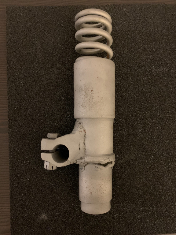

En attendant j'essaye de comprendre comment démonter la suspension arrière gauche. Il y a des soudures encore plus grossières que le reste. Est-ce une réparation ? Et enfin, les supports de selle semblent avoir été modifiés. J'ai une douille filetée, diamètre interne de 12,80mm, qui condamne le graisseur.
Quelqu'un pourrait détailler ce qui doit normalement être à la place de cette douille filetée ? Merci pour votre aide !

- Messages : 1858
je crois que j'ai aussi une douille, mais "flottante" au niveau de la tige de selle.
je regarderai les dimensions, et si elle sort.
ton support de suspension arrière est en effet bien "mascagné", comme on dit dans les Landes.
on dirait que c'est moi qui l'ai soudé
par ailleurs, n'aurais tu pas sablé ces éléments un peu fort ?
tu vas devoir beaucoup apprêter-garnir-poncer, non ?
pour le démontage de la suspension, j'ai eu du bol, elle n'a jamais été bloquée, sauf une fois après le premier démontage, mais j'ai réussi à débloquer en tenant le ressort à la pince multiprise. C'est un "pas" inversé.
les résidus de sablage n'aideront sans doute pas à faire glisser le ressort dans la gorge, mais avec beaucoup de dégrippant, et une pince étau sur le haut du ressort + rallonge, peut-être ?

Merci pour ta réponse Jean
Ca laisse un débattement de 13mm si je comprends bien. Est-ce suffisant/normal ?
Aucune idée pour le sablage mais j'espère que non. Absolument tout est nouveau pour moi, je n'ai jamais rien fais de tel avant
J'ai peu confiance en cette soudure alu sur acier..westy64 a écrit : ton support de suspension arrière est en effet bien "mascagné", comme on dit dans les Landes.
on dirait que c'est moi qui l'ai soudé![]()

Dans ce cas je vais essayer à nouveau en tournant dans le bon sens, quand mon étau retrouvera des mors.westy64 a écrit : pour le démontage de la suspension, j'ai eu du bol, elle n'a jamais été bloquée, sauf une fois après le premier démontage, mais j'ai réussi à débloquer en tenant le ressort à la pince multiprise. C'est un "pas" inversé.
Cette pièce ne débat pas. Le débattement se fait par le déplacement de la tige qui traverse l'ensemble, et qui est plus ou moins "fixée" au ressort.
Le débattement est donc lié à celui du ressort.
le fait de ne pas pouvoir démonter ce coté gauche de la suspension ar est connu (au moins dans les pays de l'est...)
sur ma M61, je n'y suis d'ailleurs pas arrivé, et je suis passé à la clé à griffe avec rallonge
le problème est de ne pas avoir accès au ressort , partie basse, sans dézinguer le cache
vu l'état de ton truc, je changerai l'ensemble support ressort et cache, sauf à pouvoir récupérer le ressort
mais...c'est toi qui payes !!

Pour la jambe de suspension ar , regarde sur ali express ,ou Motoreplika , ça ne coûte presque rien , et c'est toujours mieux que ce bricolage , ensuite , la douille filetée est normale , tu dois pouvoir centrer la partie avant de la selle qui pivote normalement de haut en bas seulement et non en latérale., je vais chercher des photos de la mienne .
