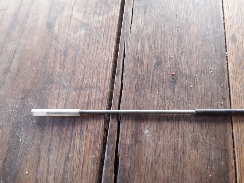

oui !!!
voila un petit outil bien pratique dans ton cas
la durit transparente rentre dans la tige de poussée, elle est assez longue pour pouvoir manoeuvrer depuis l'ext de la boite et elle serre assez sur la tige pour la guider correctement
une fois ta tige enquillée dans la durit, tu envoies dans l'arbre primaire et en poussant et tournant la durit ,tu cherches à rentrer dans le carré femelle
une fois que tu y es , la tige en métal te sert à retirer la durit transparente sans que la tige de poussée suive
tu appuies sur la tige en même temps que tu retires la durit transparente
et voila....
la gaine noire de l'autre coté, c'est pour le confort et c'est tout
et voila....

à force de tourner autour, tu sens bien et sans aucun doute possible que t'es dedanspour savoir si bien engagé au fondc'est une histoire de ressenti du doigté
c'est marrant, j'ai lu de tout sur la façon de s'emmerder avec ça, le mieux , à mon avis, pour s'emmerder, ça reste l'aimant (j'ai essayé )
le recuit, vois pas l’intérêt si ce n'est un guidage axial
mais si la durit est assez longue et qu'elle fait le diam interieur de l'arbre primaire, le guidage est aussi très bon...
c'est vous qui voyez, y'en a qu'ont essayé !!
