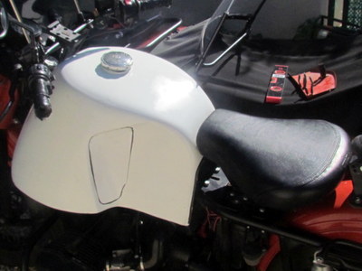

philippius
Messages : 38
Enregistré le : lun. 4 nov. 2019 11:47
Localisation : Valence 26000
Re: Un Dniepr pour Faustine
Message par philippius »
Mon futur réservoir
Vieux mo tard que jamais
J'avais presque le meme sur ma 500 XT de 79, avec un plein cela va te coûter une blinde !
Il y a la solution GPL ou bientot l’électrique :mrgreen:
