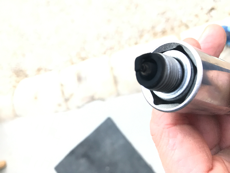

Pour revenir sur la chauffe d’un cylindre plus important que l’autre :
Bougie cylindre gauche (chaud) photo 1 un peu blanche mais ça va je pense
Bougie cylindre droit (froid) photo 2 noire
Ce constat est avec les carbus k301 ce week-end j’installe les k 302 et je vois .

Re: Dnepr k750 de 1972 divers sujets..
ta photo blanche n'indique pas que tu es pauvre, le pourtour de ta bougie est noir : riche au ralenti
la partie blanche ou marron , la photo n'est pas nette, indique pauvreté ou ok à régime "élevé"
ta bougie totalement noire indique une richesse à tous régimes, si malgré des réglages visant à appauvrir au ralenti et régime intermediaire, ça ne bouge pas plus que ça, faudrait voir à réduire ton niveau de cuve
