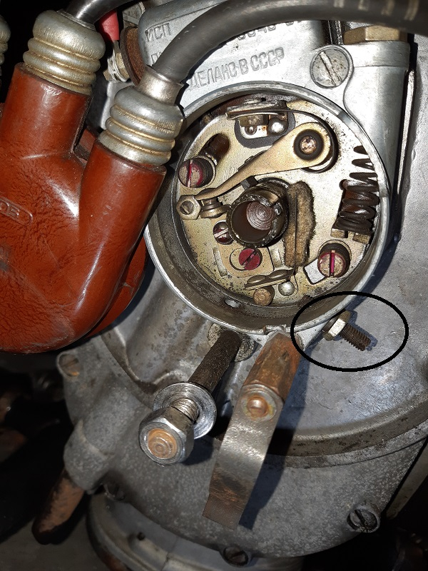

Les photos parlent d'elles mêmes.
Aucun dispositif de correction d'avance là dedans...
Quelle est l'utilité de la vis entourée en bas à droite ?

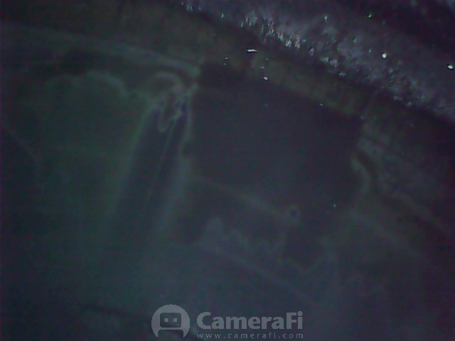

j'en profite pour vous montrer une photo prise à la caméra endoscopique, branchée sur le smartphone.
je faisais des essais pour voir si je peux détecter le PMH avec la caméra, plutôt que de déculasser, quand le moment sera venu.
je dirais que oui, mais il faut quand même que je revoie les schémas qui montrent les correspondances entre les degrés et les mm de déplacement du piston.
bref, voici la photo, prise sur le cylindre gauche
on voit la limite haute du cylindre, et le fût, avec ses traces d'huile.
la qualité est ce qu'elle est, mais le moins qu'on puisse dire est que le segment racleur doit pouvoir faire mieux...
Ce n'est bien évidemment pas cette photo qui me permet de détecter le PMH.

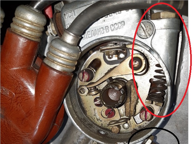

Ton dispositif de correction de l'avance est justement là:
Correcteur avance.jpg (154.95 Kio) Vu 3170 fois
J'avais fait ce petit film pour montrer le principe (quand le câble est en place).
[youtube]LrLbxxtaJQk[/youtube]
Ceci dit, quand elle est arrivé d'Ukraine, il avait viré tout le systéme. Ils ont donc déterminé le meilleur compromis et roule ma poule.

J'avais bien compris qu'il était là, mais je ne vois pas chez les marchands le câble à raccorder ici et au guidon.
Et la vis en bas dans le rond noir, elle sert à quoi ?
Je ne vois pas a quoi sert la vis !
