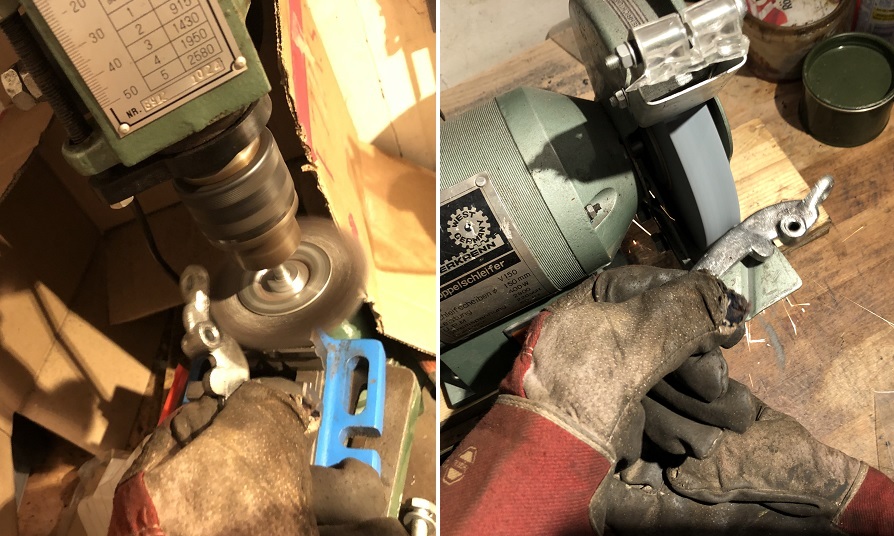

l'huile c'est ok :D - j'ai peut-être une piste: j'ai un levier de poussée d'embrayage neuf que je n'ai pas monté (la courbure n'est pas bonne il touche le flector) mais en le regardant de plus près, le bossage qui prend appui sur la butée d'embrayage est plus grand de presque 2 mm que sur celui en place,
ce qui a priori doit permettre de plus décoller les disques en admettant qu'il y est une dilatation de tout ça à chaud - à tester :D

J'ai du retoucher le mien
http://forum.dnepr-ural.fr/viewtopic.ph ... start=1550
(quasiment toutes les piéces doivent être retouchées avant d'être utilisable de toutes facons)
