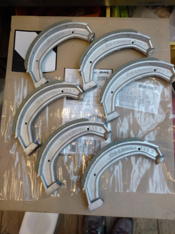

j'ai recu mes garnitures, regarnies par SCIN.
RAS du très beau boulot,
j'ai modifié le circuit Electrique pour prendre en compte les branchements du moteur BMW (alternateur / + Batterie général sur le demarreur, etc)
