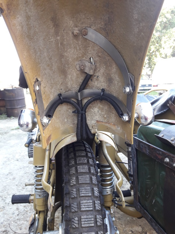

[img][/img]
sur les véhicules militaires, surtout les radios, les masses sont souvent reprises par des tresses.
sur le faisceau arrière de mon tapis volant, j'avais , depuis ajout des clignotants et en plus des soucis de masse, le problème de la tenue de la gaine des fils afin que ça n'aille pas frotter sur le pneu.
j'ai tout réglé avec ce fameux feuillard inox.
La masse est reprise par les bras de fixations du garde boue (peinture grattée, à cet endroit, conductivité minable sinon...et la charnière ne pouvait pas tout reprendre , non plus )
